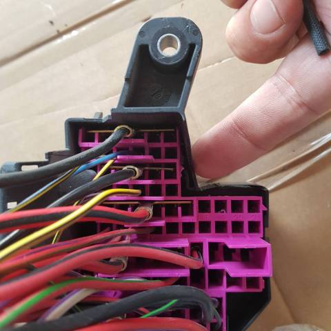

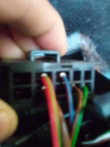

nu se misca deloc plasticul roz,nu vad nici o urechiusa
gata ,am gasit o...merci mult
totusi s44 unde vine,tot in stanga?
O pui unde vrei tu, in soclul ei dedicat.
care e soclul ei,cel din stanga( din imaginea lui spido)?
Soclul nu exista pe masina, daca nu ai avut. trebuie pus.

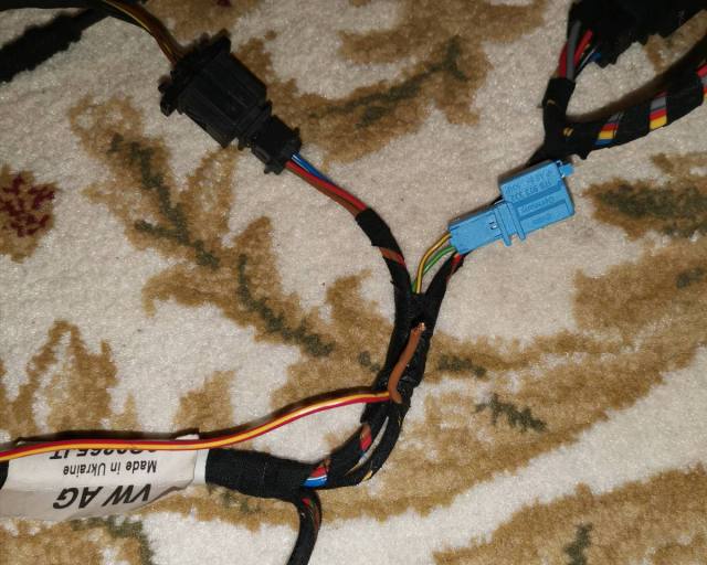

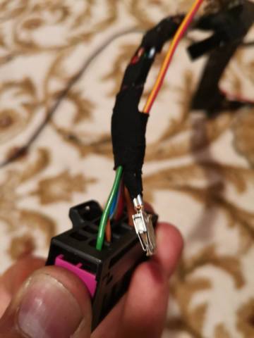

Incerc să montez și eu un scaun electric la pasager, menționez că acest scaun e de Anglia. Pe acest scaun trebuie să montez acum senzorul de greutate. Cum e mai ușor oare, să păstrez instalația electrică de șofer și să inserez senzorul sau să pun comenzile pe instalația de pe mașină, cea originală? Nu știu dacă e cea mai corectă exprimare dar sper că mă înțelegeți.
Trebuie sa le adaptezi...din doua sa faci una
Am făcut în felul următor, sper să nu greșesc: am luat partea care ține de reglajele scaunului de pe instalația de la scaunul de șofer de Anglia și am atasat-o la instalația de pasager, a fost foarte simplu, se scoate pinul 8 din mufa și masa se leagă în instalație. Restul mufelor văd că au venit bine dar nu știu la partea de încălzire dacă sunt ceva diferențe, adică protecția termică dacă mai merge. Am să văd când montez.IMG_20200903_202204.thumb.jpg.898e41ac3f65cc88085b94ec8e7523c8.jpg

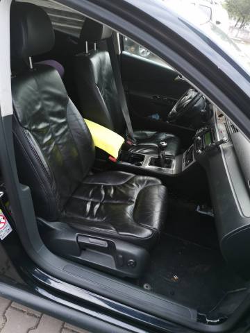

Am rezolvat, am montat scaunul, e totul funcțional. Am tras alimentare din siguranța 36. Nu știu acum dacă e bine ca reglajele la scaun să meargă fără contact pus sau ceva nu e bine.
De fabrica e permanent. Eu recomand pe contact,  e mai ok ...sa nu se joace altii la ele (copil, etc) cand nu esti in masina. Fiecare dupa cum considera
Dacă știam puneam pe contact, e mai k să meargă doar când e cheia pusă. Asta ar însemna să mă leg pe altă siguranță dar nu știu care, am să caut pe acolo și o mut.

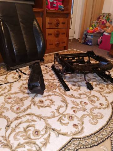

Buna ziua ! Am un Passat B6 din 2010 si de curand am inlocuit scaunul sofer, care era cu reglaj manual, cu un scaun cu reglaj electric , va rog sa-mi spuneti si mie cum procedez sa  fac scaunul functional . Multumesc anticipat !
Exact deasupra postului tau, se discuta despre acest subiect. Iti trebuie mufa cu 10 pini...de regula, la modelul tau exista in podea, dupa care procedezi dupa cum s-a scris mai sus.

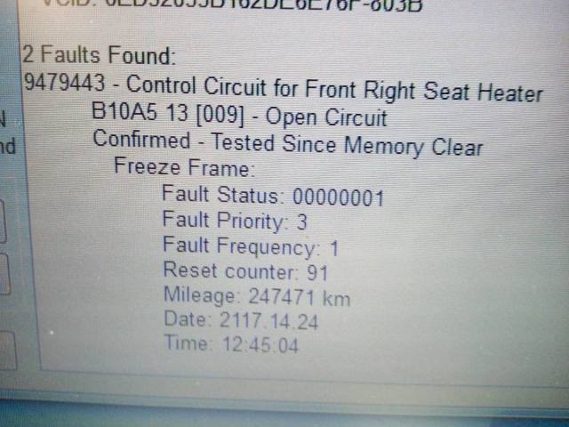

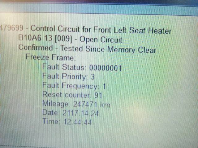

Buna ziua ! In urma unei scanari au rezultat erorile de mai jos . Va rog sa-mi spuneti care ar fi solutia pentru  remedierea si eliminarea erorilor . Multumesc  anticipat .
Modificat de vwtdi

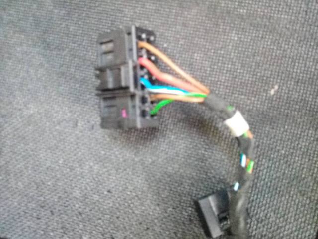

Ulterior am  observat ca  mufele  nu sunt identice in sensul ca pozitia cablajului nu este aceeasi . Mentionez ca masina mea este din 2010 iar scaunele provin de pe o masina din 2007, cred .
Da dar cum, trebuie sa mut doar cablu maro (masa) din mufa scaunului sau trebuie mutate si alte cabluri , in afara de cele subtiri ?
Pai compara ce ai pe scaune vs masina.
Cablurille verde si maro subtiri corespund , albastru -alb corespunde cu albastru -rosu (diferenta diametru) , cablurile rosu-verde corespund si pe masina si pe scaun, singurul care nu corespunde este cel maro (banuiesc ca este masa) . Daca  mut cablul maro este de ajuns ?
Buna ziua ! In urma unor verificari am constatat ca nu este tensiune in mufa din podea . Ce este de facut ?
Acolo ai tensiune doar cand pornesti incalzirea scaun dreapta.Firul de alimentare vine din modulul de sub scaun sofer.
