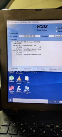

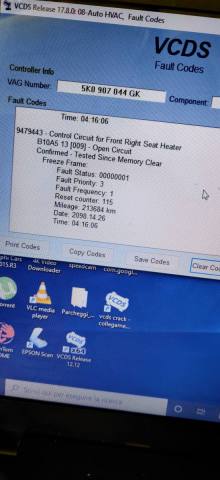

Salut...îmi funcționează doar încălzirea la scaunul șoferului...cel al pasagerului nimic...și am și 2 erori pe climatronic...
F l o r i n
Cu interfata aia...ce sa intelegi?  Nimic.
Cumpara una cat de cat ok si poate o sa intelegem ceva.
Vezi ce nu ai legat corect,  verifica termistor scaun si rezistentele.
lucio_italianu
Asta e eroare plus alte 2 : 13701424 Function restricted due to missing message s - U1111 00[009]
13701376 Function restricted due to missing message s - U1111 00[009]
Nu mai știu la ce să mă uit...conform schemei pinul 10( plus o conexiune cu pinul 11 climatronic) de la șofer ajunge la pinul 3 pasager și pinul 4 la pinul 4....și masa pe pinul 9
Am rămas fără idei
Termistorul din scaunul dreapta busit sau legat in pin gresit la climatronic.
Este incorporat in rezistenta sezutului si are 2  legaturi. Una pe masa (pin 5 in poza..sau 9) si cealalta la pin 3 in poza.Din pin 3 pleaca in climatronic pin 11 si mai departe in pin 10 scaun sofer(catre termistorul scaun sofer).
Nu are treaba cu climatronicul. Ori e legat gresit,ori e defect termistorul. Trebuie sa aibe 10-15 kohm la temperatura normala..22 grade aprox.
Ai continuitate 3 pasager cu 11 climatronic? Daca da...problema e in instalatia scaunului sau la termistor.

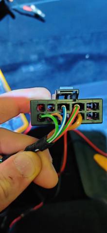

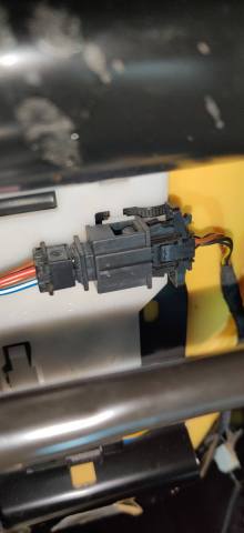

Salut....revin la problema....in mufa de sub scaun cu 4 pin am făcut măsurători...deci...pe pinul 3 roșu verde cu pinul 2(în diagonală) am o valoare de 5.5-6.5( temperatura exterioara de 17-18 grade)....Pe celelalte fire nu îmi măsoară nimic...Întrebare....am măsurat rezistența sau termistorul?
Am continuitate pe firele de la șofer la pasager și climatronic
Și asta e mufa de la scaun....am continuitate doar pinul 4 cu masa 9
F l o r i n
Cele subtiri sunt de la termistor,  ce mai groase de la rezistenta.  Poti verifica urmarind unde vin in mufa t10...si te uiti pe diagrama care ai folosit-o la.montaj. daca la rezistenta nu ai continuitate, desfa șezutul si verifica sa nu ai fir...fire rupte pana in acestea
