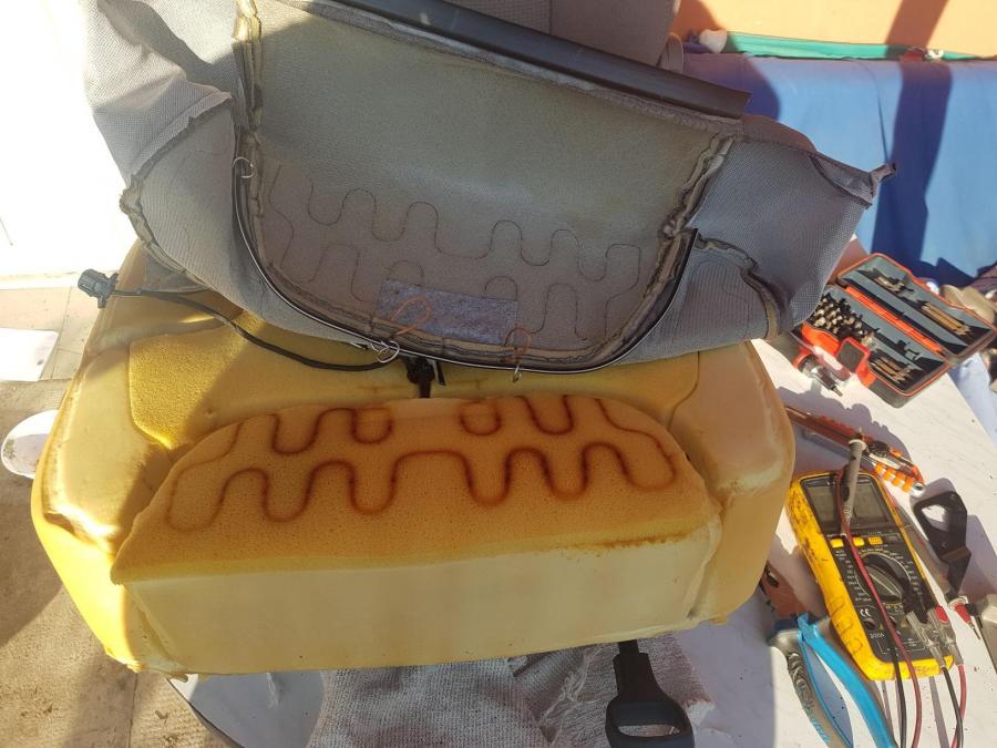

Buna. Pana la urma am desfacut azi un scaun sa vad ce are incalzirea. Am o portiune arsa dupa cum se vede si in poze. Initial am vrut sa anulez zona si sa mearga restul dar cineva a zis ca asa o sa mi se arda si restul pentru ca scade rezistenta. Este adevarat sau pot sa elimin portiunea?
Am vazut ca este pe piata in china fir pentru incalzire,puteti sa imi recomandati nu stiu de ce diametru trebuie am inteles ca ar avea si rezistente diferite.Eventual un link pe pm daca se poate cu fir sa imi refac eu zona afectata. Multumesc.
Modificat de Spiridusulverde
normal ca se modifica valoarea rezistentei...dar nu se va arde, o sa mearga.
vb cu userul @Baracuda, el are rezistente aftermarket
Spiridusulverde
Aha am trimis pm. Pana la urma o sa cumpar alte rezistente si le pun unde am eu arse.
Mersi.
