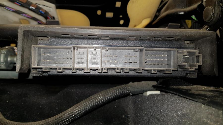

Va salut! Am gasit sub scaunul soferului un modul care nu are nici o mufa in el. Are codul 3CO 959 670A  si nu reusesc sa identific ce anume este. Am cautat dar nu gasesc nimic cu acest cod. Puteti va rog sa-mi spuneti ce anume este?
Am aflat eu. Are mufe conectate pe partea cealalta. Banuiesc ca este calculatorul scaunului/scaunelor.
