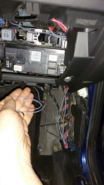

Am instalat un cablaj Kufatec pentru scaune fata încălzite, ajustate electric și memorie. Am reușit sa leg firele de alimentare în panoul de siguranțe (37 încălzirea 30Amp,  34 ajustarea 30Amp,  3 contactul 5Amp) dar mai am al 4lea fir care e de la memorie și nu știu unde sa îl conectez, pentru ca nu reușesc sa găsesc o diagrama corespunzătoare.
Atașez și o poza pentru a fi mai clar.
E un Passat B6 cu volan pe dreapta.
Multumesc anticipat.
memoriile trebuie legate la can. Trebuie sa ai doua fire - can Hi, can Low
Salut Florin,
Firul ăsta este în capătul cu firele de alimentare la curent și este singur. Mă gadeam ca se concteaza la unul din modulele din CECM, dar în care modul?

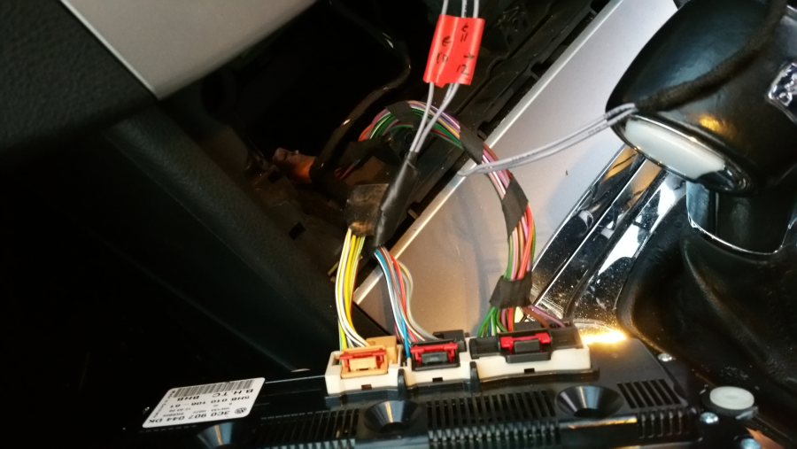

Mai multe fire pe care încă nu am ajuns sa văd care și unde trebuie legate sunt la capătul pentru comanda climatronicului cu butoane aferentari încălzirii.
Poate comunica cu modulele prin intermediul climatronicului iar acel fir singuratic sa fie contact de 5Amp de asemenea? Menționez ca butoanele de memorie funcționează și doar cu firul de (siguranța 34) ajustare concretat la curent doar ca nu pot memora alte poziții.
În poza și capătul de la climatronic. Sunt 5 fire gri din care 2 mai groase care mă gândesc ca ar fi pentru butoanele de încălzire. Dar cele 3 subțiri, ce rol au?
Normal ca lucreaza scaunul... dar fara cele de can, nu lucreaza cum trebuie
De la incalzire scaune la panou climatronic, ai 3 fire - este ok asa.
