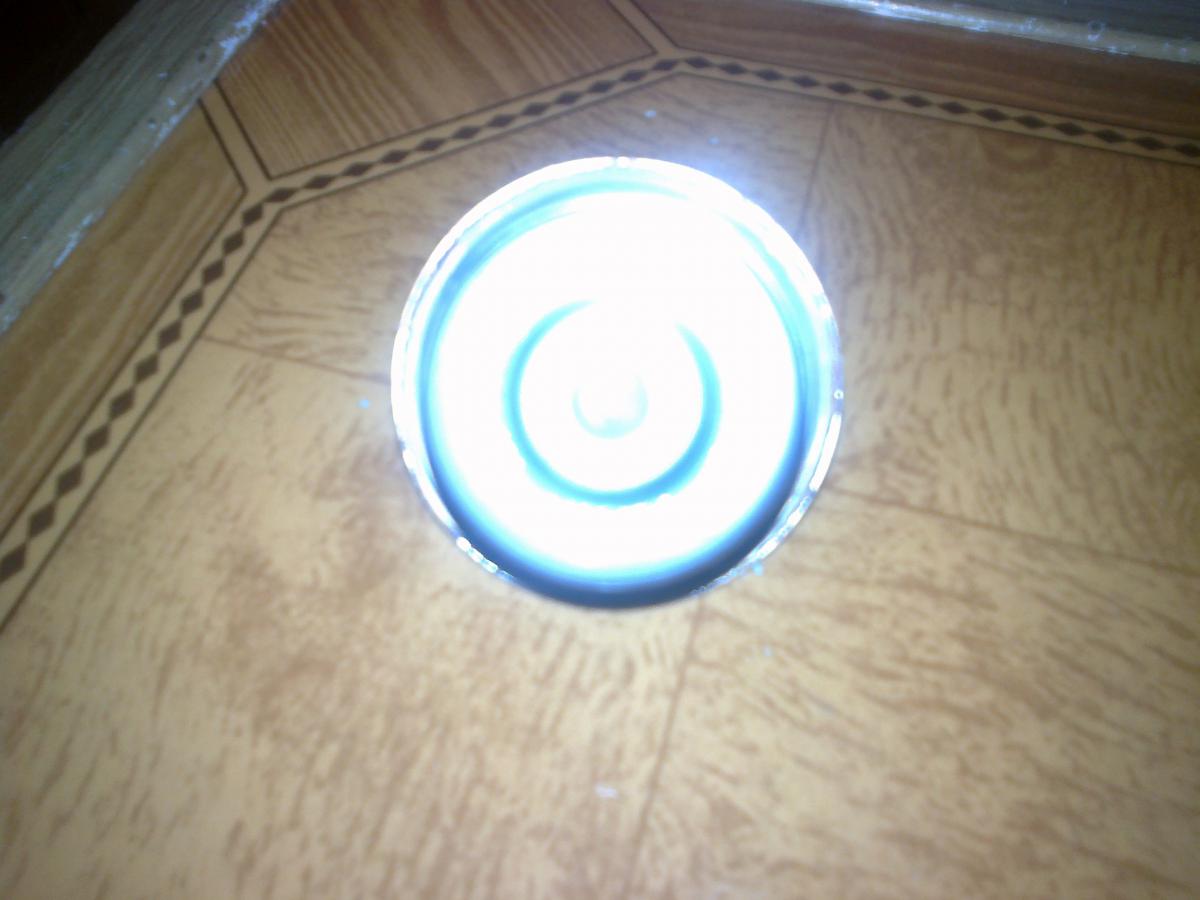

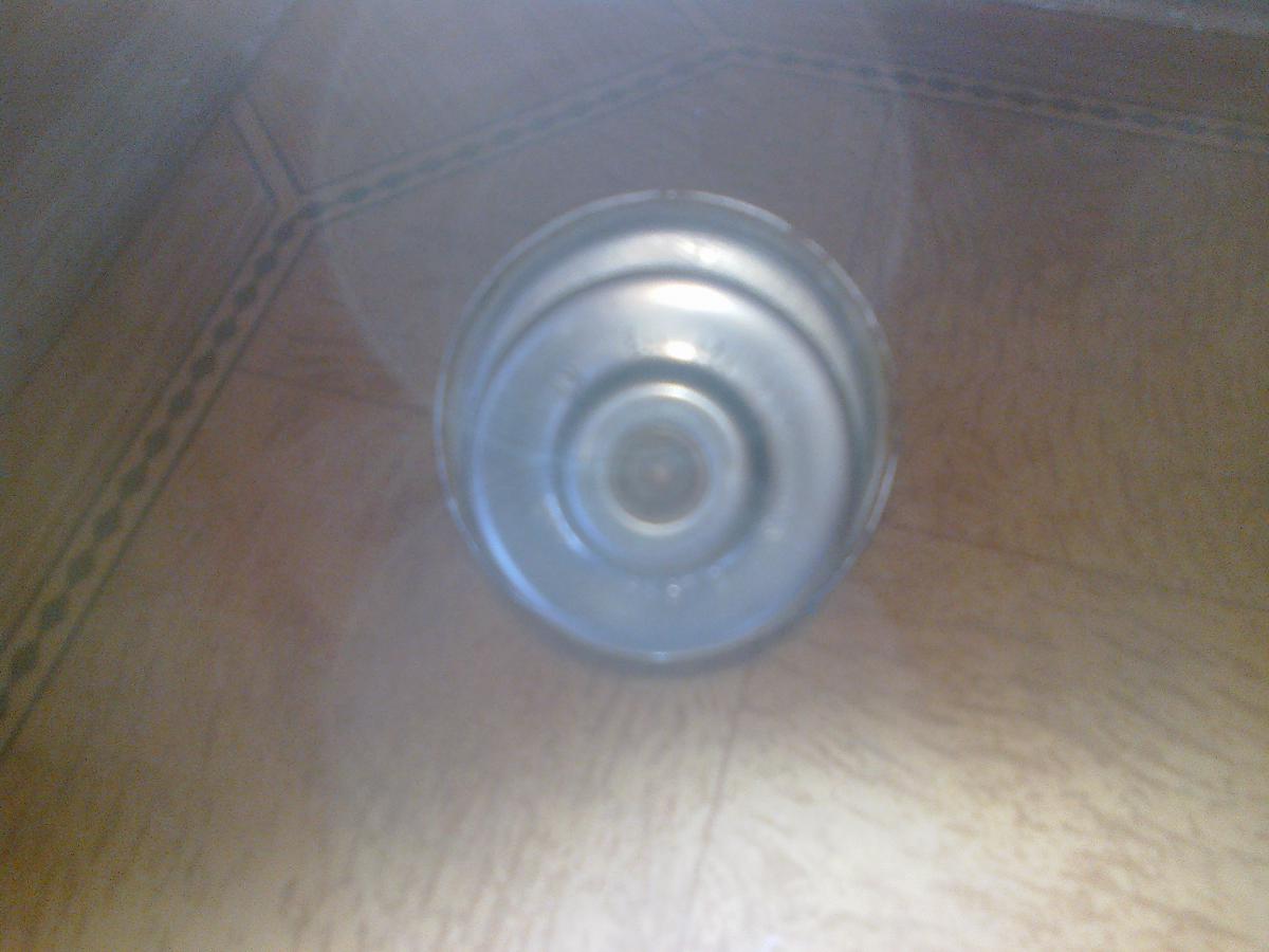

Nu ma intereseaza cu minic cum sta ceasurile , eu vreau ca atunci cand temperatura a ajuns la o valoare maxima, acolo sa intepenesca, ( spre exemplu acum la mine daca pornesc caldura la maxim vantilatie , scade temp la bor cu 2 liniute in mers , daca mai stau si pe loc e grav de tot , ajunge aproape de liniutele de minim ).
De schimbat am optat ptr doua modele pe care le-am inlocuit la intervale de 1 respectiv 2 ani .
Primul l-am cumparat pe original, a functionat fara probleme 2 ani dupa care nu mai inchidea de loc, cel de-al doilea a fost bethr, care l-am scos ieri din motivele evocate mai sus .

@florin.
Nu ai inteles ca termosratul nu iti tine temp.de 90ºin "circuitul mic", de aici ai si fluctuatia pe indicatorul de temperatura(in cazul de fata cand dai drumul la ventilatoare apa/antigelul e racit cu rapiditate pt.ca sufla/trece aerul prin radiatorul de caldura care e plin cu apa).
Cauta un termostat bun si inainte de al monta pune l intr un ibric cu apa pe aragaz, in momentul in care apa incepe sa"faca bule"pe marginea ibricului temp.ei e de aprox 90º, atunci termostatul trebuie sa inceapa sa deschida(depinde de care ai la 83ºsau la 87º.
Poate o sa radeti dar...eu asa le controlez.

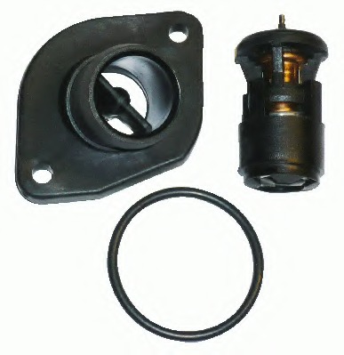

Va salut. Am aceeasi problema cu apa, nu trece de 80. Ideea e ca ieri am schimbat distributia si daca tot am zis ca umbla pe acolo am schimbat termostatul(behr) si senzorul de temperatura(febi)+ antigel nou, pompa si toate cele. De ce nu urca la 90 cu toate astea schimbate? Ce as mai putea schimba? Mentionez ca am facut o scanare cu vag si nu da nicio eroare.
1 Senzor temperatura defect,sunt cazuri cand si senzorul nou este defect,am vazut un caz cu senzor original care era defect din fabricatie si apa ajungea destul de greu la maxim 80 grade.
2 Flansa termostatului compromisa (ai schimbat si flansa termostatului?)
De regula daca flansa este compromisa sau sparta termostatul ramane blocat si fierbe apa...DAR teoretic exista si posibilitatea ca efectul sa fie invers si termostatul sa nu lucreze corect datorita bucatilor de flansa care blocheaza elementele termostatului.
post-64586-0-19453800-1418980669_thumb.j
Modificat de GABIVVX
+ ca o flansa mai mult de 20 lei nu costa.

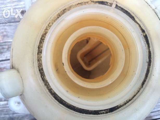

Va salut, legat de martorul de apa/antigel : am avut o ff mare problema cand am achizitionat masina (mk4 1.6) pentru ca nu se ridica acul la apa in bord iar in permanenta martorul de apa rosu era aprins ... cel care mi-a vandut masina mi-a spus ca nu e nici o problema ca e de la un senzor... nu ma pricep asa ca am mers pe mana lui... dupa nenumarate vizite la diferite service uri, sonde schimbate etc acul tot nu se ridica ... cand am schimbat antigelul complet martorul apa din bord nu se mai aprindea, a venit frigul dur si am observat ca nu am caldura, s-a ajuns la ideea de a schimba termonstatul, cand au desfacut baietii ce credeti ? nu aveam termonstat deloc, am pus termonstatul, antigel, caldura ca in desert, acul din bord se ridica insa nu ajunge la 90, la finalul celor 4 liniute sta, martorul de apa nu se aprindea... acum cu gerul si mai intetit observ cand pornesc masina ca se aprinde martorul de apa clipeste cu rosu fiind, daca opresc si pornesc din nou masina nu mai apare, aveti idee despre ce poate fi vorba? Scuzati ca v-am plictisit cu atata scris. Multumesc anticipat.
curata senzorul din vasul de expansiune (cele 2 lamele) cu o periuta de dinti cu cu un spray sau ceva degresant,dupa ce in prealabil ai curatat mufa care intra in vas.
Daca poti da vasul jos sa-l cureti total este si mai bine.
