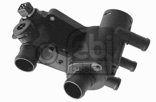

am uitat sa mentionez un detaliu destul de important, cred eu, carcasa aceea de plastic a termostatului (care era "mancata" tot in interior) am inlocuit-o cu una de pe un motor de 1,4 16v.........poate ca problema mea sa vina de acolo?......motoarele de 1,4 sunt tinute mai reci? la cate grade deschide cel de 1,4? sensorul de temperatura lichid vine in prima gaura nu in cea de a doua cum vine la 1,6. Pozitionarea senzorului de temperatura lichid la 1,4 este exemplificata in poza......

Am mutat si senzorul lichid racire in cealaltă gaură ai aceeaşi treaba practic acul sta exact la 87 grade pe bord
