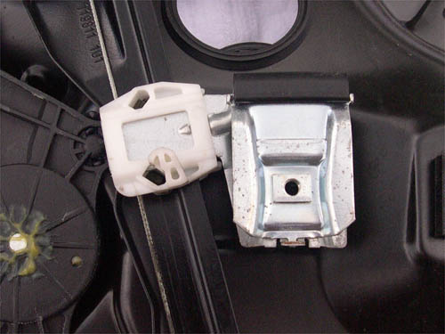

Azi am patit si eu smecheria. Am cumparat kitul (2 milioane jumate) am inlocuit tot cu brate, clipsuri si cabluri (kit-ul includea tot).
Am respectat indicatiile de la aici si totul a mers bine pana intr-un punct.
Niturile din imagine au fost desfacute.
Ele tineau o bucata de plastic care avea o limba ce intra in incuietoare.
Cand am montat inapoi partile .... plasticul nu am putut sa-l mai introduc la loc (acum niturile nu mai sunt si nu mai intra nimic in incuietoare).
Chestia e ca totul merge perfect si fara plastic.
Any idea ?
Am si eu problema cu geamul dreapta fata, masina mi-a fost sparta in parcare, din fericire nu mi-au luat nimic. Am fost si mi-am schimbat geamul, dar domnii care mi l-au schimbat nu au curatat bine si a ramas o firimitura din geamul spart in acea "bobina" din plastic, unde se infasoara sufa de vreo 4 ori. Din cauza firimiturii sufa nu s-a mai bobinat bine si s-a strambat si facut varza. Asa ca trebuie sa-mi iau tot kitt-ul, m-am interesat la reprezentanta VW, TESS, si costa 50 euro fara TVA.
@mariuso VW G IV Nu are mare importanta daca le-ai pus sau nu acele nituri inapoi. Daca vrei totusi sa le pui, trebuie sa le incalzesti putin la flacara si pe urma vor intra mai usor la locul lor.
