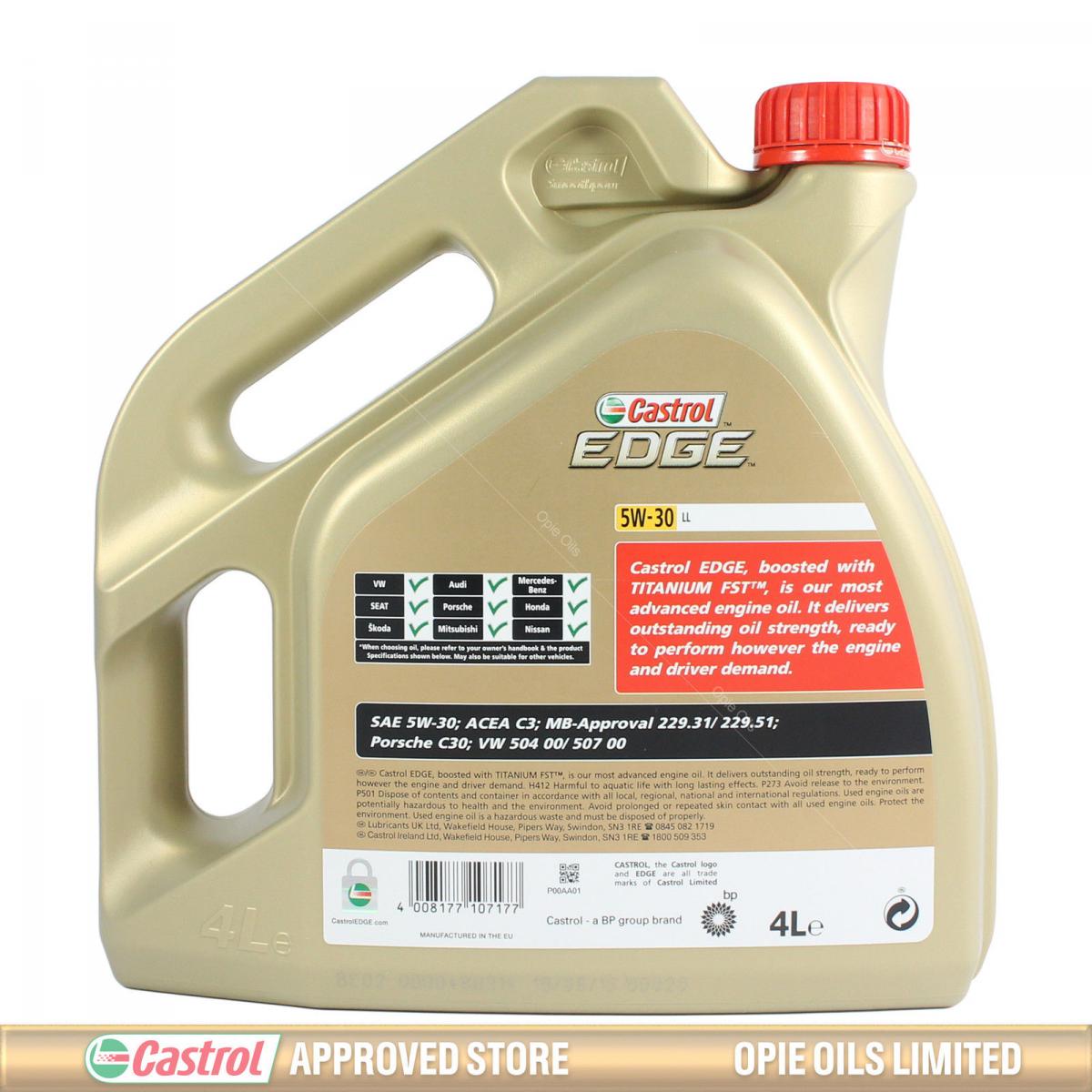

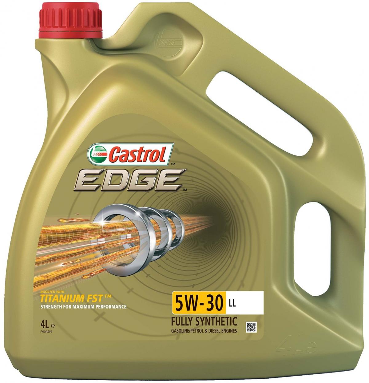

Urmatorul servis
5w30 Castrol Edge FST-LL boost with titanium
Acum merg pe 5w30 Castrol Edge FST...si am completat cam 300grame in 10mi km,sunt zile dimineata foarte devreme o alerg pe autostrada cu 200km/h
post-137593-0-67850600-1447881793_thumb.
post-137593-0-88720000-1447881848_thumb.
Modificat de GP-05-GB
Daca este varianta nemteasca da e ok daca este cea normala luata din Ro un mare NU.
