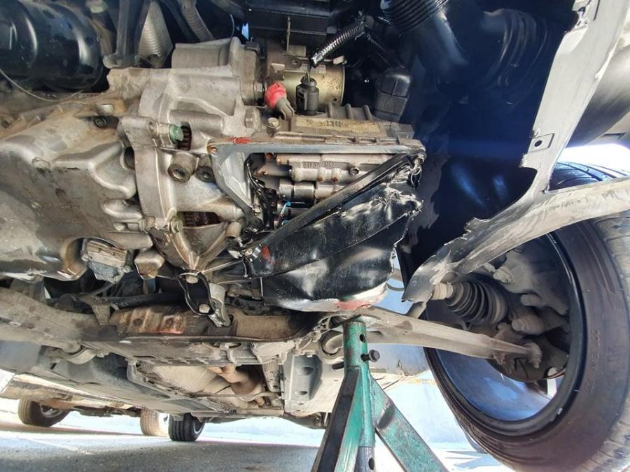

Salutare! VW passat b6 2.0 fsi cod motor BVY.Masina a trecut peste o bordura destul de inalta.:( as vrea sa va intreb daca se mai poate repara cutia din imagine,sau este mai bine sa cumpar alta  second hand ...problema este ca ma aflu in Cypru si aici cu piesele la masini stau foarte prost.m-ar ajuta niste adrese,telefoane,site-uri unde as putea cumpara piese sau alternative de oriunde,,,chiar si din tara.Multumesc si sper sa nu deranjez cu aceasta postare.
