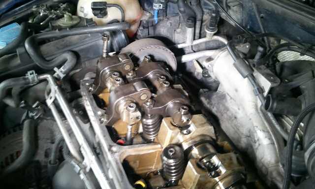

Astazi am facut si operatiunea injectorul, adica am schimbat injectorul cu 2.99 la colegul romytaxy din Radauti.
Mai multe detalii despre operatiune aici:
http://vwforum.ro/topic/33065-injectoare-pd/?p=2571542
Si cateva poze :

Cu ocazia asta am primit si o curatare de EGR si valva shutoff, am observat si starea axului cu came care arata bine, nu are uzura.
S-a montat un injector cu acelasi cod, BA literele din coada, s-au schimbat bolturile si suruburile de la injectoare si s-a refacut reglajul la injectoare .

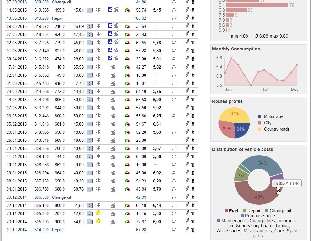

post-37536-0-77795400-1449480174_thumb.j
Un bilant de pe Spritmonitor, numar zilele pana ajung pe acasa sa ma mai intalnesc cu Golful vechi .
