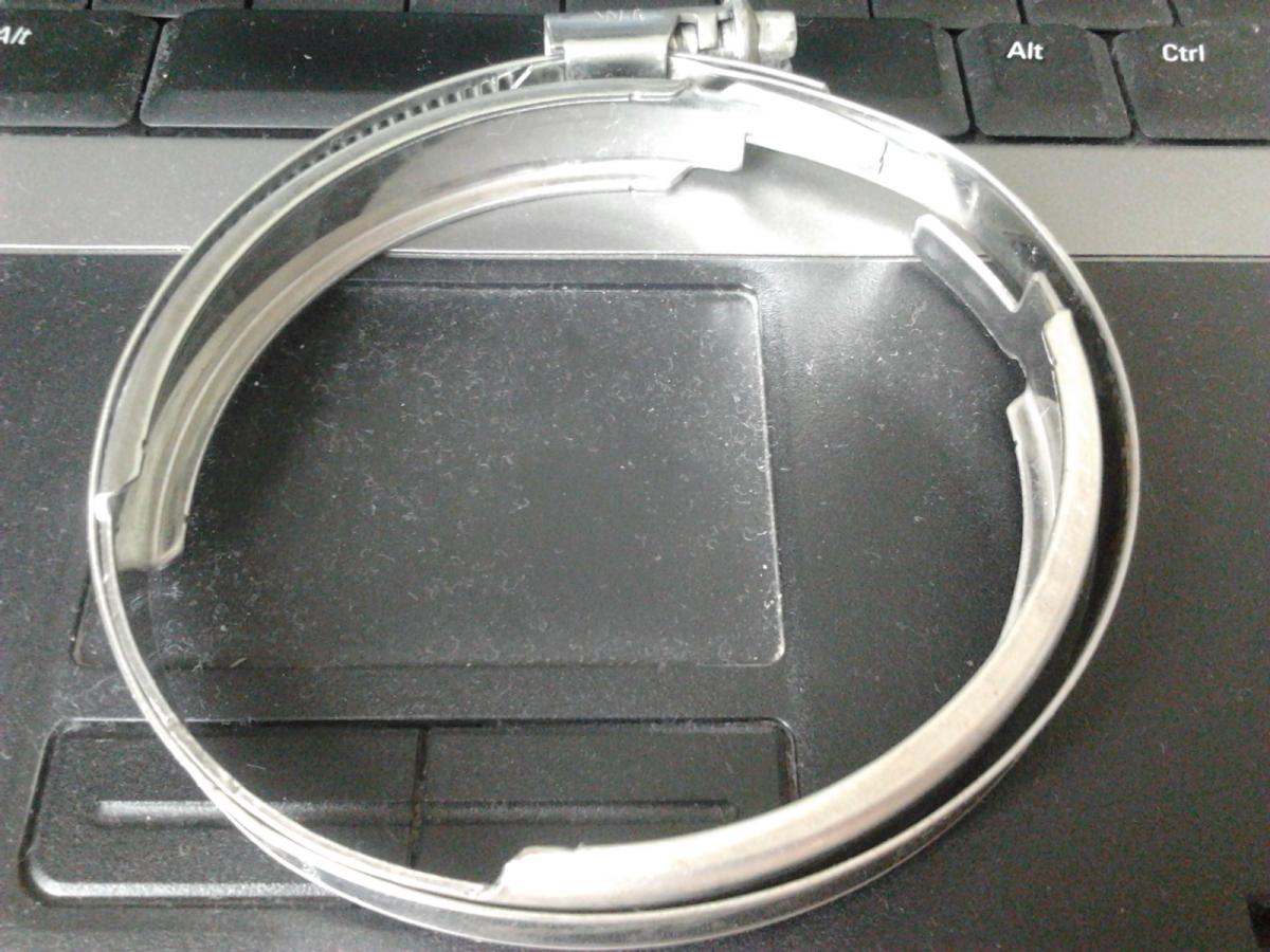

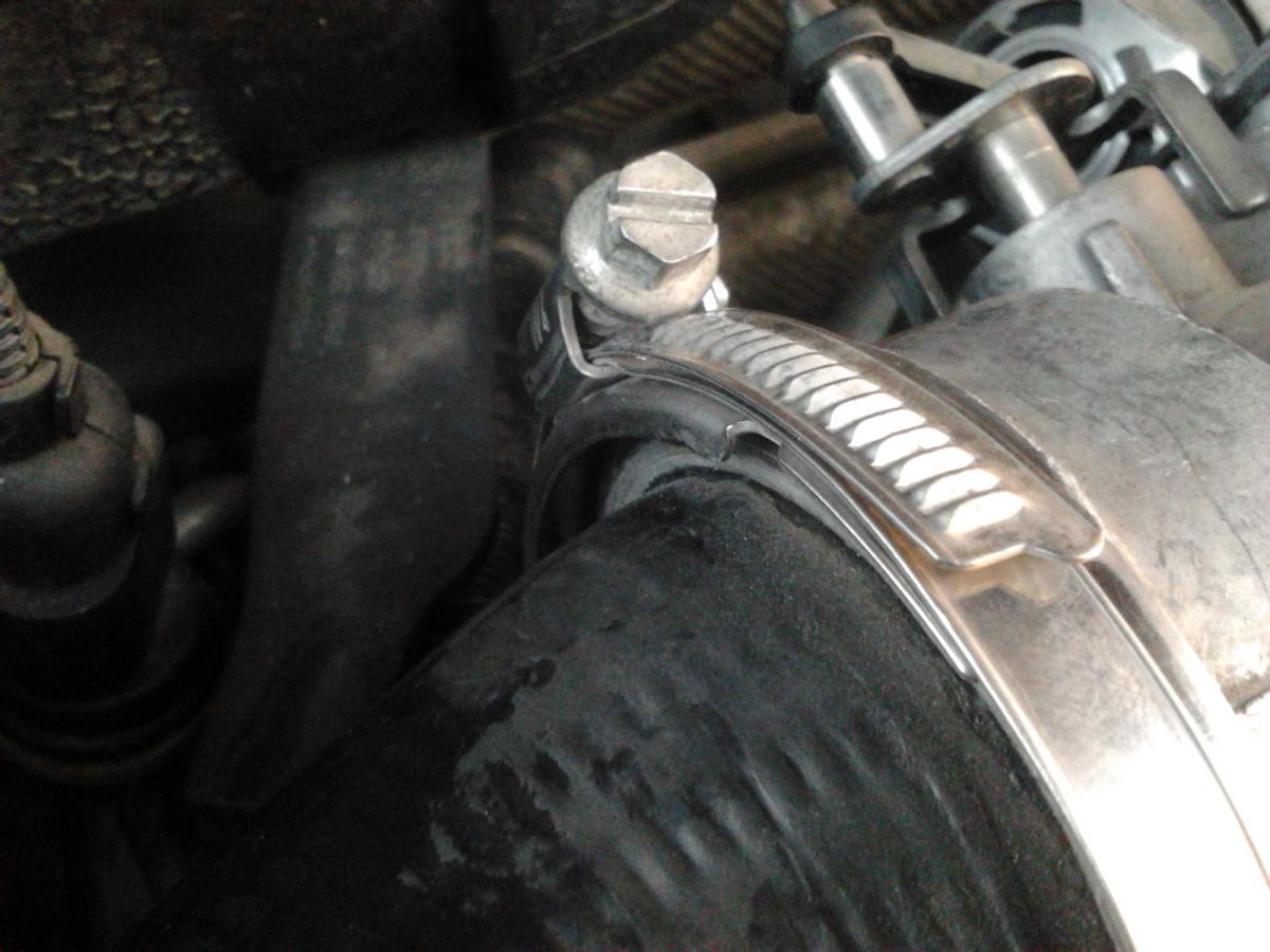

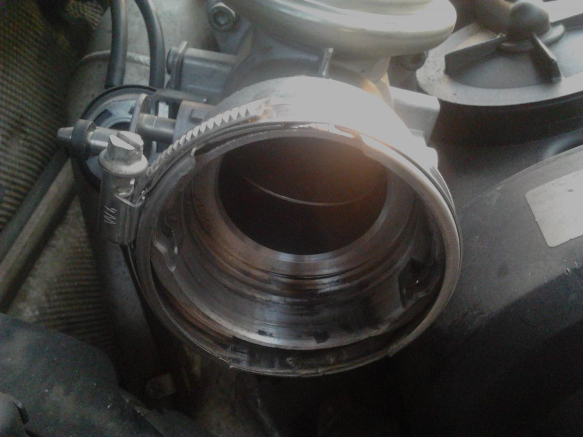

Salut Bogdan...stiu ca esti fan Insignia:))
Am fost azi cu Insignia fratelui meu la service sa schimbe un furtun de la intercooler si cam faceam misto de el ca i-a cedat in numai 2 ani...dupa care am vazut sistemul lor de prindere si mi-a pierit tot zambetul...
Uite ce tip de coliere folosesc ei la imbinarile tubulaturii turbo
post-14266-0-07876300-1385549305_thumb.jpost-14266-0-80336900-1385549306_thumb.j
post-14266-0-29733400-1385549308_thumb.j

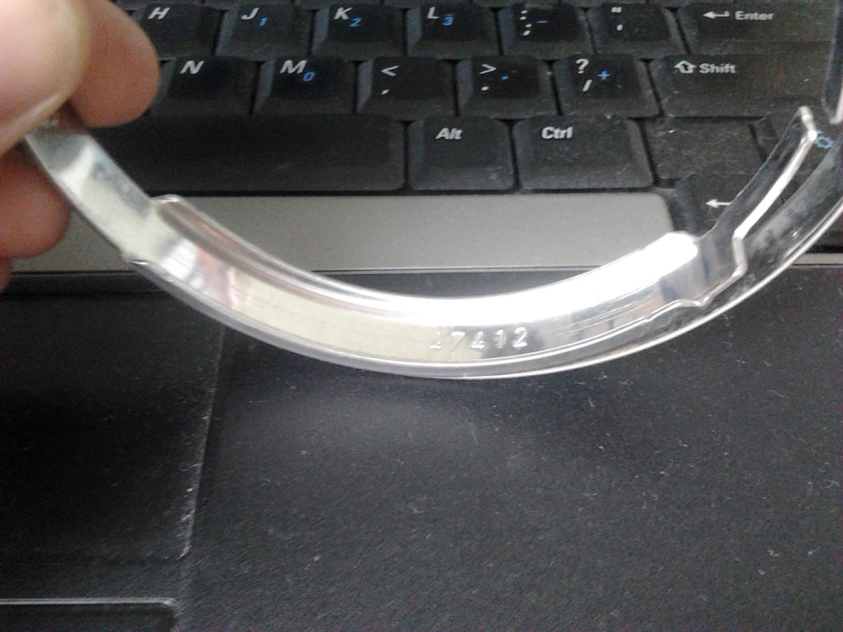

Deci le da clasa celor de la VW...imi pare super jmechera ideea...drept pentru care l-am confiscat eu si incerca sa il adaptez la mine...
Cauta acest model de coliere...poate la tine ai oferta mai bogata...si ai sa vezi ca rezolvi super elegant cu acest colier...
Am impresia ca va mai trebui o flansa sa pice perfect..dar aia este cea mai mica problema...

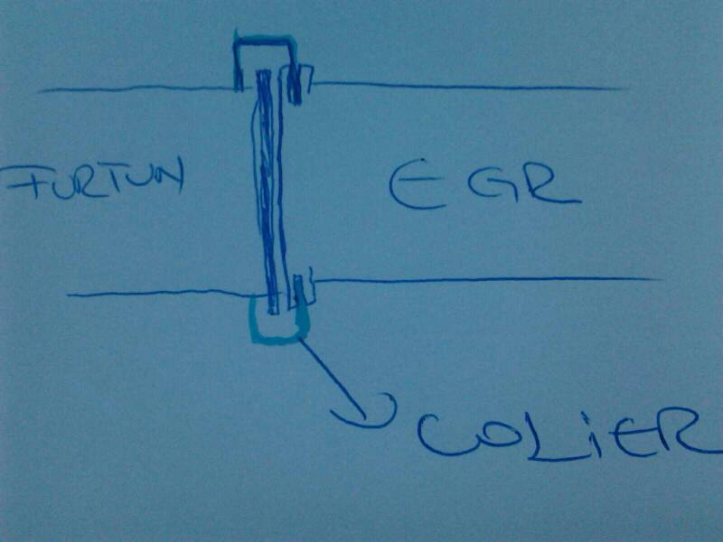

Scuze Laurentiu dar nu prea inteleg cum functioneaza acel colier ... care este principiul de blocare  ?

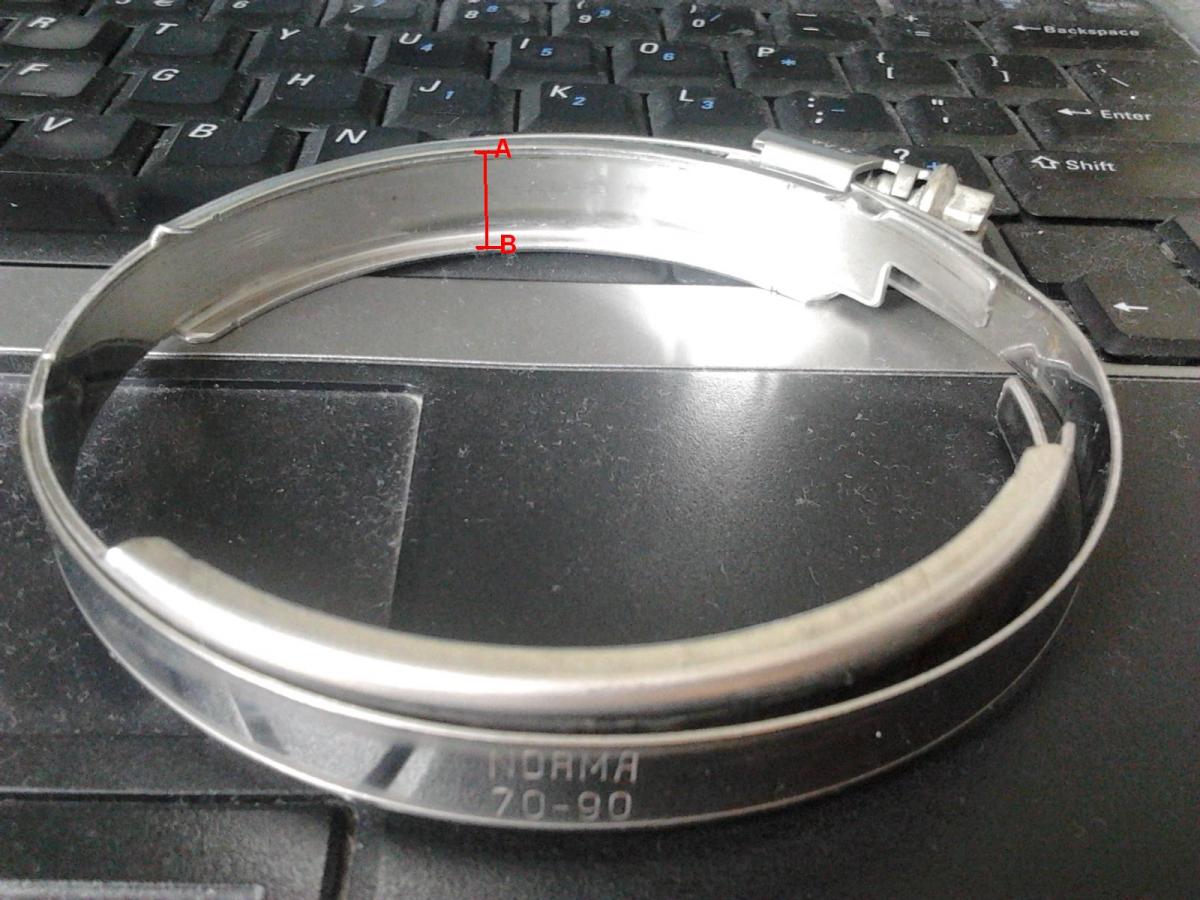

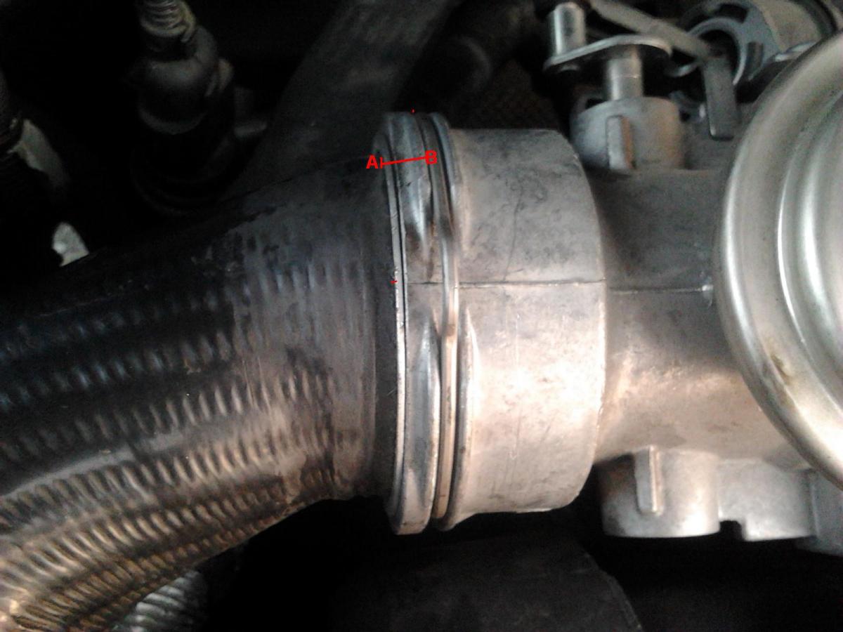

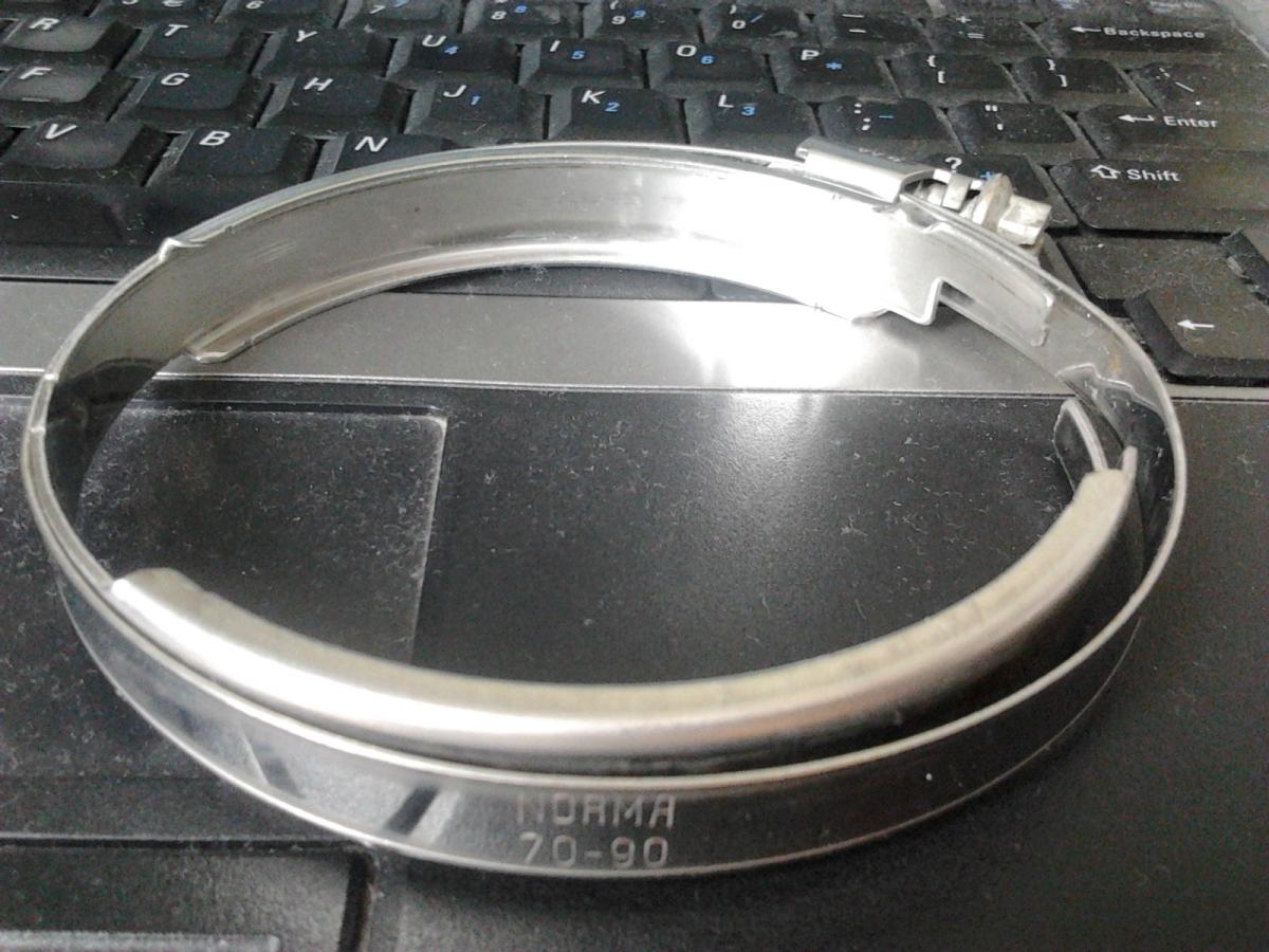

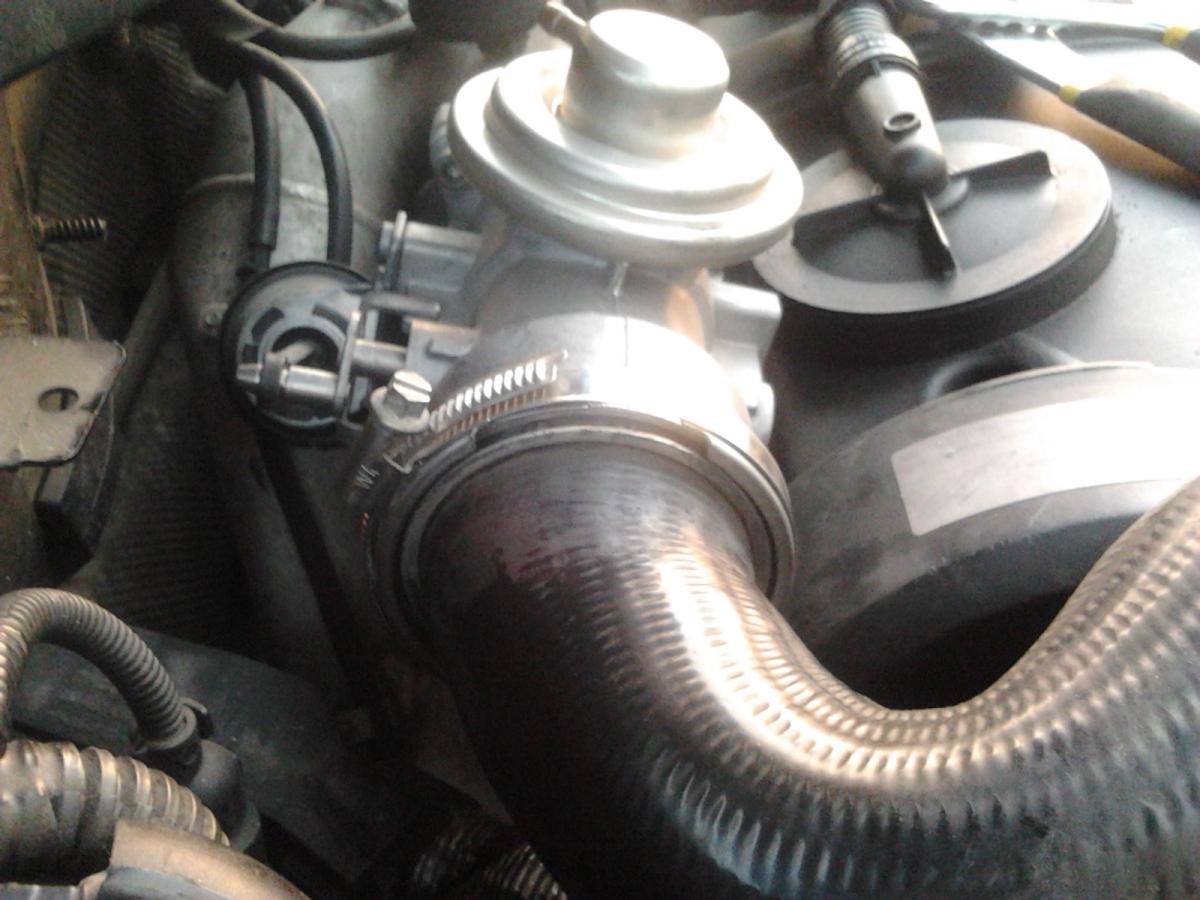

Bine ca mi-ai adus aminte...uite acum am coborat la masina sa vad daca se potriveste la noi...colierul pica perfect pe EGR...
post-14266-0-96855900-1386081371_thumb.j post-14266-0-11517000-1386081373_thumb.j

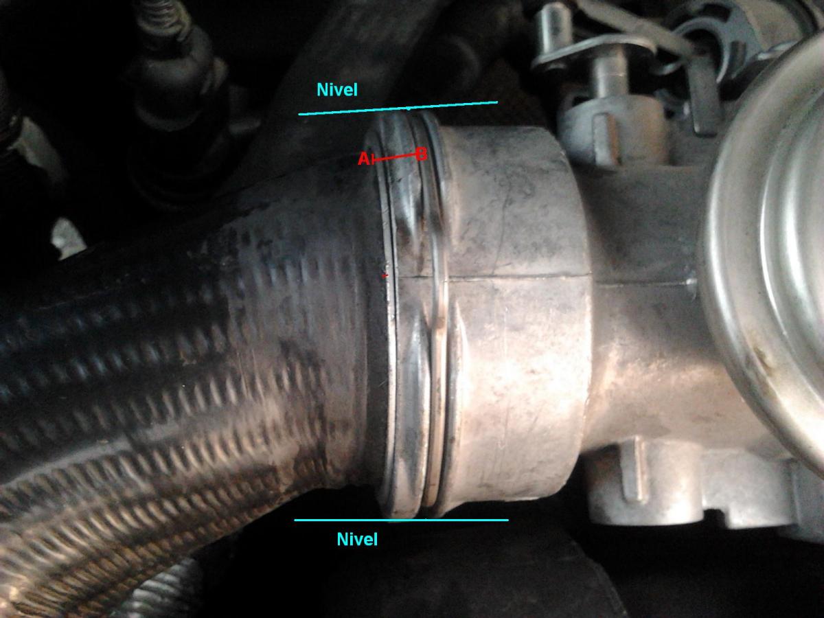

La furtun in schimb va trebui facuta o flansa sa ajunga la acelasi nivel cu EGR-ul...sa se umple spatiul acesta...
post-14266-0-11683100-1386081456_thumb.jpost-14266-0-90547400-1386081969_thumb.j
Deci va trebui o flansa astfel incat distantele din A in B din poze sa fie aceeasi...
post-14266-0-67059300-1386081752_thumb.j post-14266-0-46346600-1386081775_thumb.j
Hmm nush de ce am impresia ca la AXR nu e valabila treaba asta, la tine pare sa fie altfel corpul EGR, la AXR e parca mai scurt locul ala unde se baga furtunul.
Pai si crezi ca ar fi destul o flansa pe furtun pe care sa prinda acel colier ?
Pentru ca daca raspunsul e da, atunci ar fi o solutie super ok pentru problema cu acea siguranta.
In partea dinspre EGR, marginea verticala a colierul de ce se prinde, de acel canal in care sa siguranta ?
Adica ar veni colierul peste siguranta sau trebuie renuntat la siguranta ?

Nu are nici o importanta ca este mai scurt...nu influenteaza cu nimic...important este sa ai acel canal...siguranta dispare de acolo...sa intre colierul...
Problema este ca acel colier il am de la un furtul de la fratele meu de la insignia...nu stiu daca il gasesti separat...de asta ti-am spus tie...poate acolo ai mai multe sanse sa il gasesti...
Este facut de NORMA dar nu gasesc modelul acesata pe site
