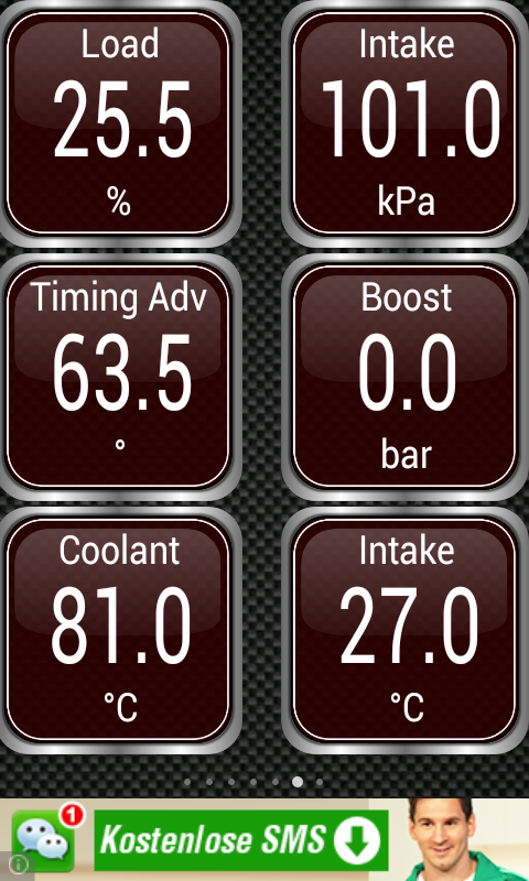

Mi-a venit adaptorul Bluetooth OBD. Diseara sau maine il testez sa vad ce poate.
Revin cu feedback despre OBD pe Bluetooth:
+este mic, conectare rapida la telefon, cand repornesti masina se reconecteaza automat aplicatia
+in aplicatia Torque Lite poti adauga grafice sau ceasuri
+se poate vedea valoarea de la Boost, Coolant si Intake Pressure
-foarte putine informatii disponibile ptr VW
-nu citeste decat DTC uri legate de emisii, cele specifice VW nu le vede

Am gasit pe un forum o lista de PID-uri suplimentare ptr VW, dar nush daca merita sa mai dau 3 euro sa cumpar aplicatia Torque Pro.
Concluzie : un VCDS pe bluetooth ar fi super ...
concluzie: asta e o jucarie. informatiile afisate nu mi-ar fi de folos cat merg.
pt ceva serios, vag com, cum spui si tu (dar nu ma deranjeaza ca e cu cablu, nu scanez masina zilnic)
Singurele informatii utile mi s-au parut Boost si Intake Pressure, a doua e de fapt 100 KPa + Boost si cred ca e presiune facuta de turbina.
Rareori am vazut sa urce peste 200 kPa adica 2 atmosfere, din ce mai tin minte probleme la turbina sunt cand sunt deviatii pozitive sau negative
la aceasta presiune.
