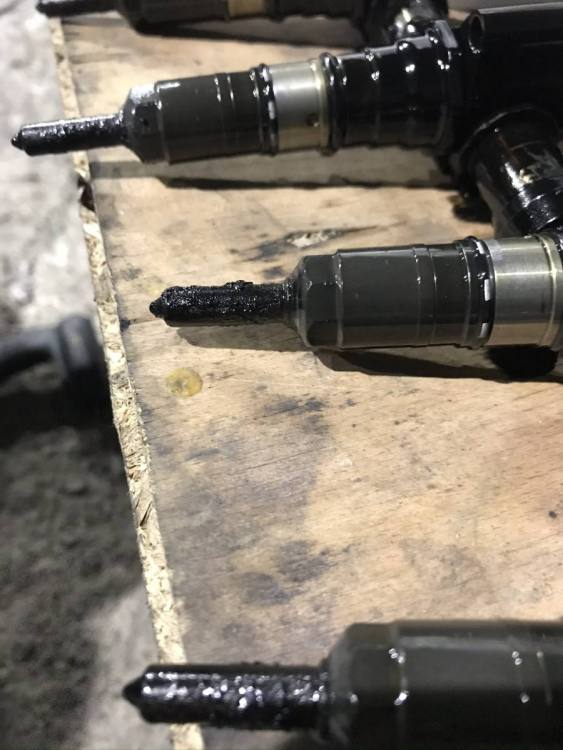

Salutări, am luat mașina zilele trecute de la mecanic... a schimbat doar furtunele de la filtrul de motorină până la pompa tandem pe motiv că erau puțin scoapte și era posibil să fi pierdut motorină pe acolo și să ia aer pe instalație ? Am făcut probe de pornire zilele astea și cam la fel pornește... astăzi însă, a fost ceva mai cald (8 grade Celsius) și a pornit ceva mai bine, însă nu cum ar trebui... Mă gândesc să schimb bujiile, să elimin și posibilitatea asta, apoi să văd ce ar mai putea fi...
Apropo, răsfoiam niște poze și am dat peste unele de când mi-am schimbat oringurile la injectoare... Cam așa arătau injectoarele aproximativ după două luni (10.2019 când am schimbat chiulasa până 12.2019 când am schimbat oringurile la injectoare). Bănuiesc că nu ar trebui să se facă așa după doar 2 luni de zile ?
Da pentru ca intra ulei in camera de ardere de cand era crapata chiulasa
Schimbi degeaba bujiile nu eate de acolo ...si vezi ca ai bujii ngk undeva la 100 si ceva pretul lor
Scoate bujiile vezi daca sunt ude daca da tot chiulasa
Am vrut mai sus sa spun ca si antigel intra in camera de ardere
