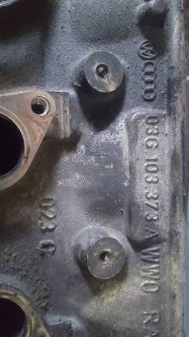

03G103351B este codul de chiulasa pentru BVE, BWV, BMA, BKP, BUZ, BMR, AZV, BMN.

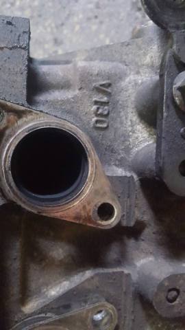

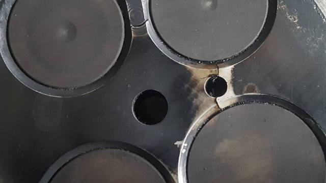

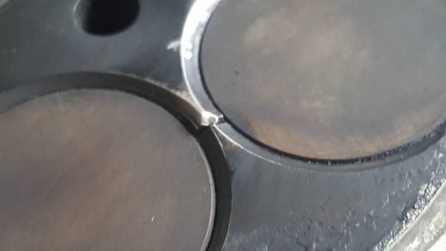

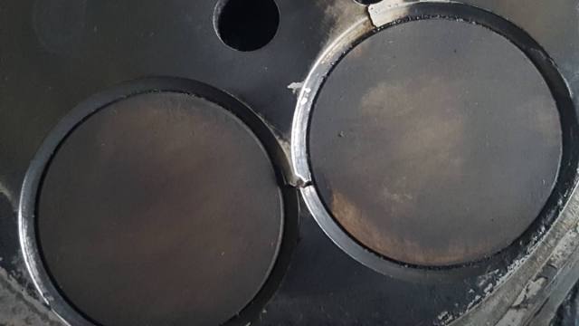

Sa dat chiulasa jos  este v 130  cu terminatia A in coada deci nu B nu C ....pistoanele arata f bine ....chiulasa crapata foarte rau cu deplasare de material ( sa bombat) cel mai rau pe cilindrul 3 exact unde erau problemele cel mai rau ....nu sunt crapaturi  pe cilindrul 1 si 4 ...doar 2 si 3

Am pus amc noua cu tot cu supape ....cauta asa ,e mai bine decat sa iei fara supape ...gandeste doar sa slefuiasca scaunele la supape  ajunge mult si exista riscul sa nu inchida cum trebuie...uitate pe langa galerie ce versiune ai de chiulasa....eu aveam v130 e stantat pe chiulasa daca ai v330  nu sunt probleme...

Daca iei sh cauta una cu versiune v330 ...nu cauta dupa cod ca toate au acelasi cod si toate se termina in A

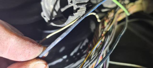

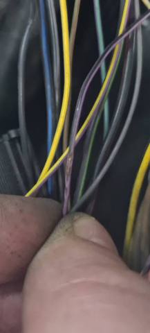

Mulțumesc nu la injectoare ma refeream ca este o problema electrica ca la injectoarele astea se oprește motorul și nu mai pleci după loc ...sub baterie/filtru aer sunt doua copexuri  cu fire se cam rod cablurile pe acolo am mai dat jos odata copexurile dar cum nu prea aveam loc am abandonat  spuneam de electric pe la senzorii astia de la axele cu came și vilbrochen ca am mai întâlnit pe la passat b6 era prăpăd ce era acolo dar erau erori multe și bordul era pom de Crăciun

Întâi voi verifica cablajele și în caz ca nu găsesc nimik voi da cutia jos sa schimb senzorul de pe volant dar și inelul pe care citește
Lupo exact ce spuneam
În copexul de sub baterie....dar acum nu știu dacă de aici se trage cu pornirea valori la injectoare aiurea și oprit în mers
Din păcate pornește la fel după refacerea instalației..
