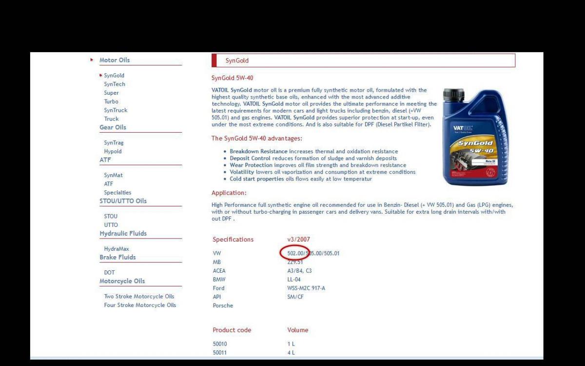

Ce spuneti de uleiul asta pentru Polo AZQ? Norma VW trecuta pe el e 505.01, insa baiatu de la autonet care mi l-a recomandat spune ca avand norma
ACEA   A3/B4, C3
 e ok si pentru benzina. Ce spuneti il bag in motor sau nu? :D
Asta e http://www.vatoil.com/index.php?product=11
Modificat de Mihai.Nechifor
In linkul postat de tine, la specificatii este trecuta si norma VW 502 00.post-10189-0-41803000-1390848234_thumb.j Daca si pe bidon apare aceasta norma atunci este OK. Daca pe bidon nu scrie decat VW 505.01 atunci iti recomand sa nu-l bagi in motor. Recomand sa folosesti orice marca de ulei care are trecut pe bidon specificatia VW 502.00 (5W-40)
Dap, are si 502 trecut pe el. Stiam ca trebuie 504 sau 507 de asta am intrebat. Merci colegu
