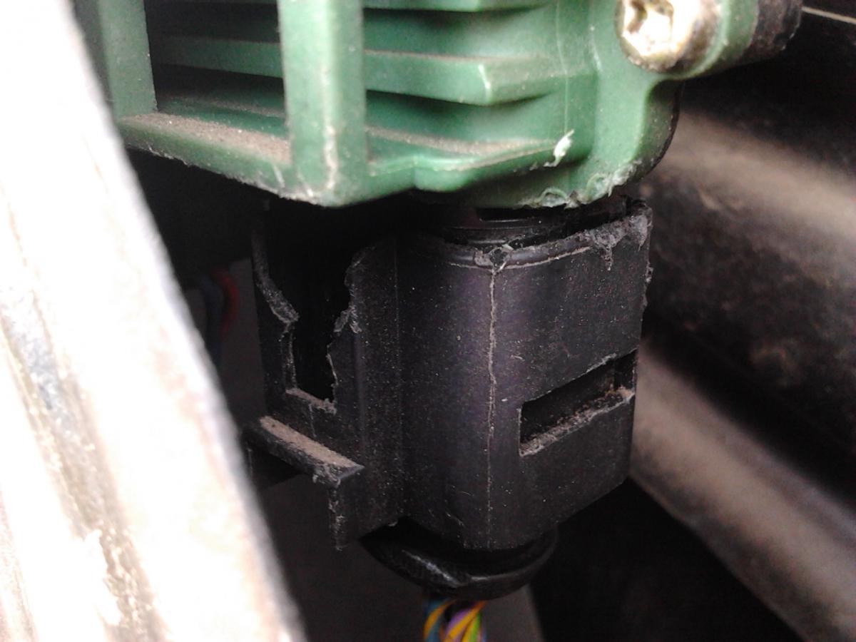

am dat totul jos...am ajuns la mufa si surpriza...nu vrea sa iasa...cred ca e oxidata..lipita cu jeg..nu imi dai seama de ce nu iese...
am tras de ea...am bagat surubelnite...cuttere..toate cela pana a ajuns asa si tot nu am reusit:(

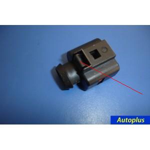

Trebuia sa apesk un pic de mufa in sus, dupa care tragi de ea, cu clema apasata. Din cauza sigurantei nu o pofi desfava.
pai mufa aia are o clema pe care tre sa o apesi sa iasa
uite orientativ

pai era deja rupa clema aia:(cred ca a mai umblat cineva acolo...
asta inseamna ca nu o mai scot never ever?:(
marius1982.11
ba da ar trebui sa iasa doar tragand de ea, cred ca o fi lipit-o cine a umblat acolo, pt ca siguranta lipseste in totalitate, vandali :(
Nu, daca i-a rupt doar urechea... demontezi yala si o sa iti vina ai acces mai usor la mufa. Dupa aia trebuie folosita o surubelnita subtire, sa ridici siguranta.
