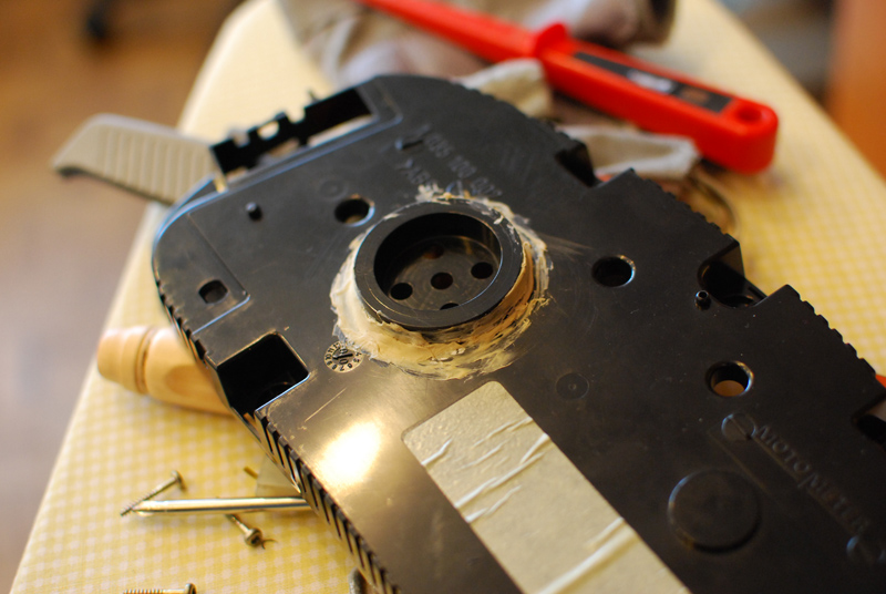

M-am saturat de cautat un difuzor care sa ma scape de improvizatii asa ca azi m-am hotarat sa lucrez cu ce am. Difuzorul ideal pentru bordul meu, BOO de la Motometer, este de 8 ohmi, 0.5W si maxim 30mm diametru. Cel mai apropiat de dimensiunile astea am gasit 8ohmi, 0.9W si 43mm diametru.
Motivul pentru care este ideal un difuzor de 30mm diametru este ca acesta poate fi asezat simplu peste difuzorul vechi prin puterea magnetului si inca sa se inchida capacul. Capacul are pe partea interioara o buza de plastic care asigura directionarea sunetului catre exterior. Diametru gaurii este vreo 32mm, asa ca un difuzor de 30mm sau 28mm cum am mai vazut ca se gasesc, ar fi ideal sa intre in locasul acela.
Am avut 2 variante, ori sa prind difuzorul direct de capac si sa folosesc o mufa de la un cablu de sursa de calculator sau sa tai put si simplu capacul IC-ului.
Am ales a doua varianta. Am taiat cu un cutter incins acea buza de plastic si am lipit-o pe partea cealalta a capacului, pe exterior cu montage kit.
A mers de minune.
Sunetul este ca cel din filmul lui baghi.
