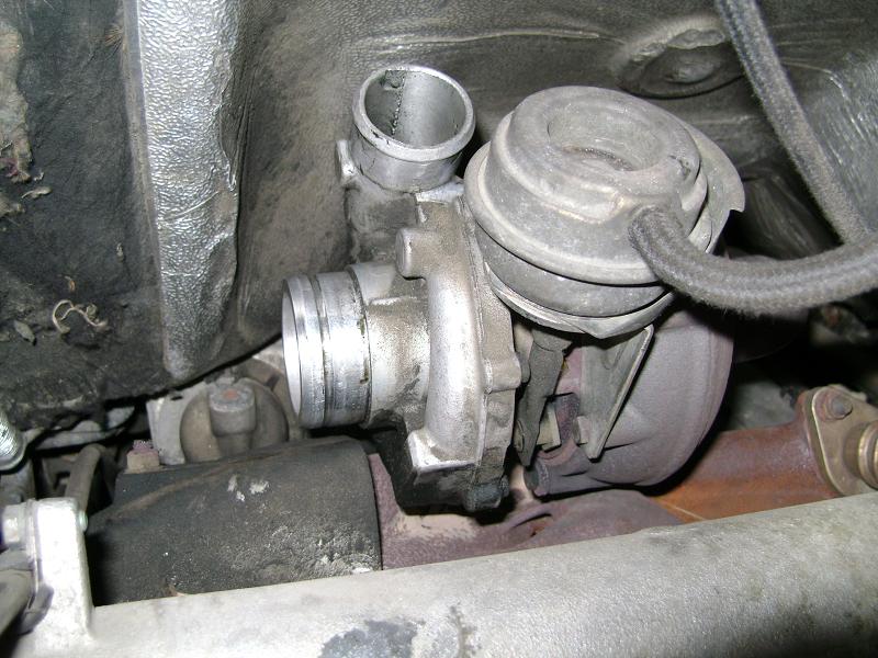

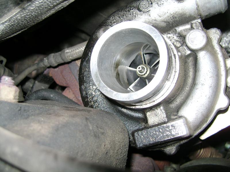

Pe masina din semnatura am urmatoarea turbina garett GT2252V (S1) atasez si o poze. Are aproape 400 000km rulati, nu are joc la ax si nu papa ulei dar cu sigurantza ii v-a venii timpul sa o schimb. Exista o turbina mai buna care s-ar potrivii in loc de aceasta? masina e cea de la semnatura.
Ps orice info legat de aceasta turbina sunt binevenite. Intentionez dupa ce o schimb sa verific si pompa injectie si sa upgradez softul la TCM. Multumesc
