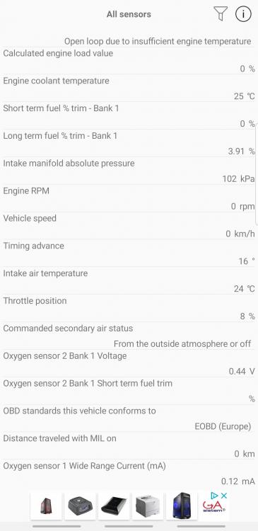

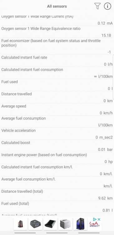

La temperaturi, am gasit si acolo niste chestii ciudate. Am facut si print screen-uri pe care o sa le atasez sa vedeti despre ce e vorba.
In prima imagine sunt valori la rece, motorul era ne pornit de 6 ore si pe bord imi arata temperatura de 14.5 grade.
In cea de-a doua imagine a mai aparut o temperatura de 15 grade, aici apare temperatura de afara ?

HTG S1 se refera la temperatura sondei lambda.
In poza cu temperatura apei 108 grade e clar ca e dusa si sonda.Si de aici si pb cu socul automat.
