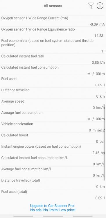

Sa incep prin a spune ca detin un vw jetta 2008 1.6 mpi cod bse, care din luna aprilie anul trecur are si gpl. De aproximativ o saptamana intampin si eu problema pornirii la rece in sensul ca porneste la a 2 a sau a 3 a cheie, iar uneori pe parcursul zilei dupa o pauza de jumatate de ora porneste la sfert, dar ori moare ori merge intrerupt pentru cateva secunde.
Pompa de benzina se aude cum amorseaza, presiunea la iesirea din rampa e ok, am scos si senzorul g62, moment in care a pornit automat electroventilatorul mare(cel mic nu merge), tot nu a vrut sa porneasca. Erori nu am pe vcds.
Atasez si cateva poze cu valori de la obd pentru care am si cateva intrebari.
Engine coolant temperature ajunge undeva la 102 grade cand apa e la 90 in bord, intake air tempersture mi se pare ridicat 70 grade insa nu stiu cum sa interpretez, iar valoarea la short term fuel e nagativa -7, e in regula ?

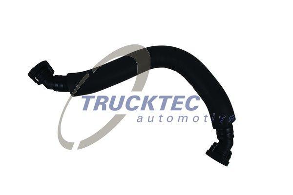

Rog cunoscatorii sa imi spuna daca motorul BSE 75kw 102cp are epurator gaze / furtun de aerisire a carterului / supapa PCV . Eu le-am cautat pe motor si nu am gasit nimic. Pe site-ri de piese auto am gasit asta > cu codul 06H 103 221 J  cu de numirea de furtun aerisire bloc motor
Iar pe workshop repair manuals am gasit asta (la nr. 7)> Crankcase ventilation connection care se conecteaza la suportul busonului de umplere cu uleiimage.png.8a48e76c9e6b21fdd42d6ed16c262704.png.dd87fd48ed90c26469b5721a310f5e3f.png
Postez deoarece am probleme cu pornirea la rece in sensul ca motorul da rateuri si suspectez o pierdere de vacuum / amestec sarac si am gasit ulei in admisie.
