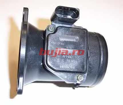

La Golf 4 motor AVU, 102cp, senzorul pentru presiunea din galeria de admisie (G71) si senzorul pentru temperatura aerului admis (G 72) sunt incluse intr-un corp comun, cu denumire populara debitmetru de aer, vezi poza atasata.La mine debitmetrul de aer e pe langa filtrul de aer, este usor vizibil. Urmareste teava de aer de admisie. Daca senzorul de temperatura G72 este decalibrat ( de ex: indica calculatorului 20 grade in timp de afara sunt -10 grade) nu iti nici o eroare in calculator si evident motorul la rece va avea ralanti neregulat cu fluctuatii mari, chiar cu opriri motor etc. Senzorul de temperatura e in interiorul debitmetrului si arata ca o mica rezistenta lunga de 7-8mm.Motorul va porni iarna(-10 grade) pe regim de vara(20 grade indicat gresit), scutura, dirdie, zici ca merge in 3 timpi etc. Poti sa schimbi bujii, clapeta, fise, filtre - degeaba.

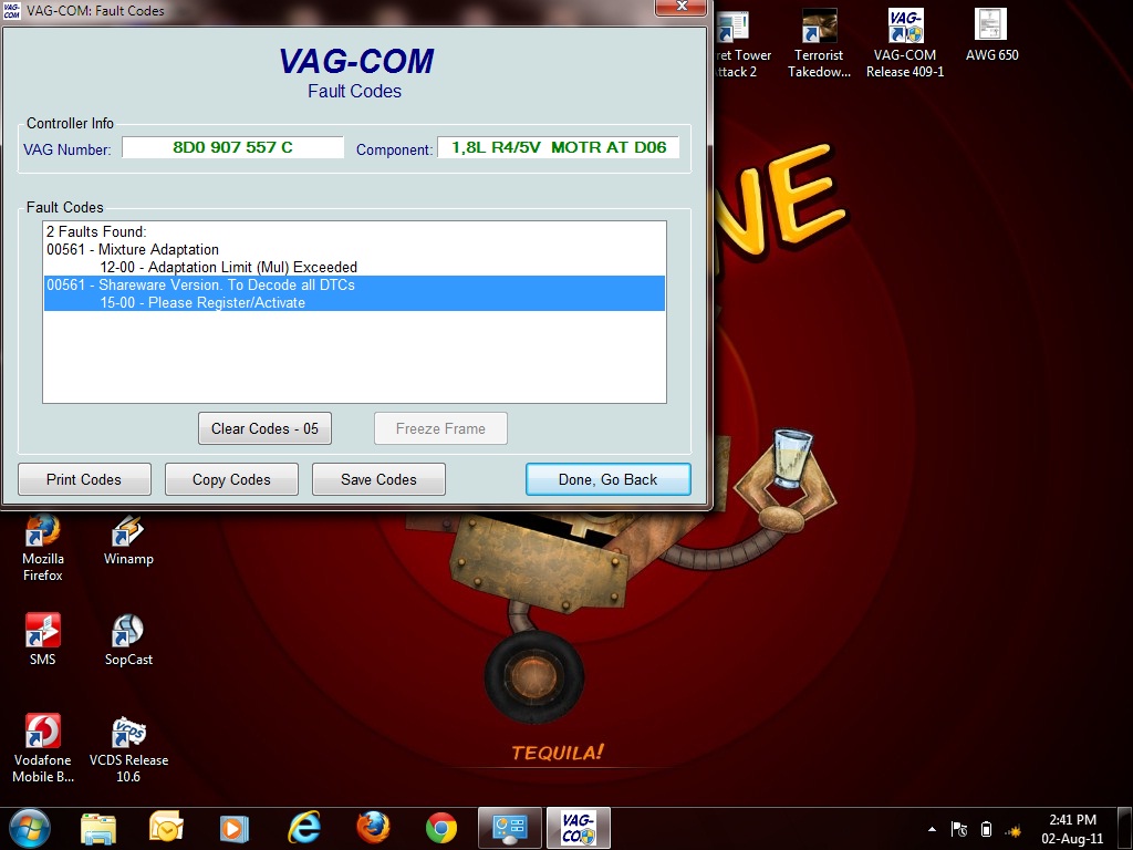

Citind acest topic si mai ales ultimele posturi,in special cel al colegului VW Golf 4,am aflat si unde este acel senzor din galeria de admisie.Pe scurt am sa va relatez simptomele mele.Masina din profil cu motorizarea 1.8i,cod motor ADR,cutie automata,ce se intampla:
-la prima pornire pe timp rece motorul are o mica trepidatie,fara fluctuatii de relanti,socul automat o mentine la 1200RPM;
-pe vag-com la Intake Air Temp am aceasta valoare de 19.5C indiferent ca afara sunt -15 grade sau +30 grade
-motorul a pornit la prima cheie pe aceasta vreme rece,dar nu cum ar trebui in sensul ca electromotrul a trebuit sa invarta timp de 2 sec,pe romaneste nu la "sfert"
-daca parcurg cativa km prin oras si opresc motorul,cu temperatura apei la 90C,cand vreau sa pornesc motorul trebuie sa tin la automat vreo 4-5 sec sa porneasca
-pe vag-com imi mai apare aceasta eroare : 00561 - Mixture Adaptation - Adaptation (MUL) Exceeded
Mentionez ca sonda lambda este schimbata cu una noua pe original Bosch,deoarece aveam erori pe ea si consumam benzina in cantitati exagerate,revizia de consumabile este facuta.Atasez si 2 poze.

Cred ca e evident: sensorul respectiv arata aiurea, trebuie schimbat. Daca e in acelasi corp cu debitmetrul, se schimba impreuna.

In weekend am avut timp sa fac mai multe teste asa ca am mai probat inca 2 debitmetre cu acelasi cod ca cel de pe masina si rezultatul este acelasi,imi arata la IAT aceeasi valoare de 19.5C.Ma gandesc ca este posibil ca pe masina sa nu am acest senzor si aceasta sa fie o valoare default in ECU.Am cautat pe net pana am ametit sa vad unde este pozitionat acest senzor pentru motorul meu dar nu am gasit decat o singura poza dar la mine se pare ca nu exista in acel loc.Intr-adevar se vede in interiorul debitmetrului 2 rezistente,banuiesc ca una dintre ele se ocupa cu volumul de aer care intra in motor si una cu temperatura aerului admis sau poate gresesc eu.
