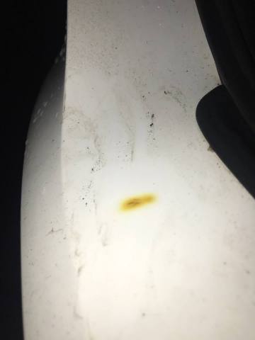

Salutare,aveti idee daca exista vreo solutie care sa mai curete urma asta de tigara?Este ce a ramas dupa ce am curatat cu alcool izopropilic.Multumesc!
Dacă este pată rămasă de la fum/nicotină probabil că o să iasă cu ceva pastă de polish. Dacă s-a ars lacul şi /sau vopseaua nu cred că mai iese cu nimic. Prima dată aş încerca cu pastă de polish
Multumesc!Sigur este afectat si lacul pentru ca s-a topit si plasticul putin.Revin cu detalii
