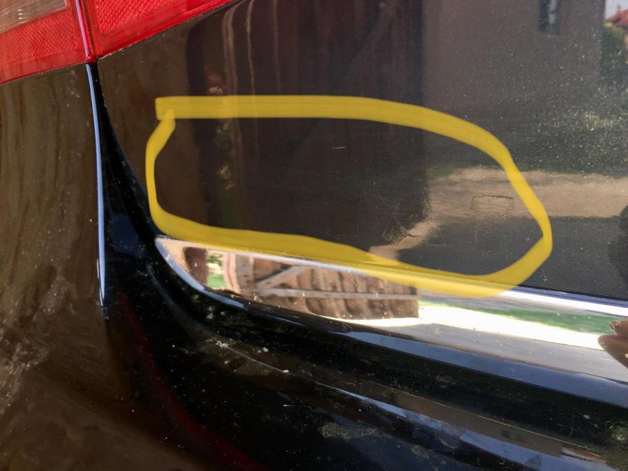

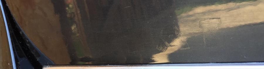

Am dat jos pana la urma inscriptiile cu passat si tdi,am curatat si adezivul ramas ,dar tot se vad urmele inscriptiilor .Am nevoie neaparat de un polish in zona aia ?sau exista ceva produse pentru asta?
Modificat de valy2d
După cum arata, nu ai curățat bine
Cauta un spray pentru îndepărtarea etichetelor.
Cu ce ai indepartat adezivul? Parca nu ar fi indepartat complet, cum zice @Muale, dar in acelasi timp este posibil ca vopseaua sa fi reactionat la adezivul de la litere, mai ales daca portabagajul a fost revopsit si s-au lipit litere cat vopseaua era moale. Se mai intampla si asta, caz in care este nevoie de polish.
Am frecat bine zona cu benzina,alcool izopropilic ,wd-40 si tot nu se curata .De cand am eu masina,nu a fost revopsit haionul.
Modificat de valy2d

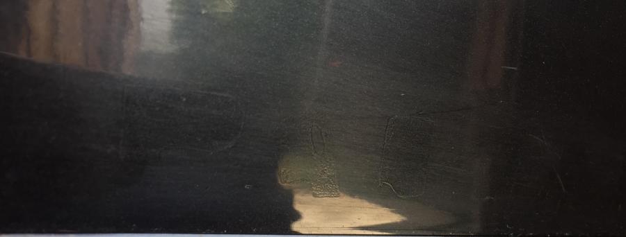

Salutari. Va rog mult pentru o solutie care a mers la voi (indepartare urme insecte)
Deja am vreo luna de cand ma chinui cu indepartarea urmelor de insecte de pe bara din fata.
Am incercat GYEON Bug & Grime remover, (destul de scump, vreo 50 lei) apoi PRO X - insect remover, si in final degresant din spalatorie. Aplicat, lasat 5 minute, apoi indepartat cu jetul de apa. S-au mai dus din urme, dar au ramas ceva pete. Masina nu a stat in soare, a fost spalata saptamanal, nu iese nici la sampon, nici la spuma activa.
Sigur sunt urme de insecte. Cu ce ati avut succes? Exclud polishul pentru ca masina este inca noua.
daca sunt pete si nu corp de insecte, nu cumva e afectat lacul si nu folosesti ce trebuie?
Încearcă cu argila.
@skodafan30: daca nu au iesit cu tot chimicalele pe care le-ai folosit atunci singura solutie este polish-ul local, chiar si manual. Nu stiu daca tu ai resturi de insecte (care ies daca freci cu mana/unghia) sau a fost patat lacul. Din moment ce nu ies la nici un fel de spalare, tind sa cred ca lacul a fost patat.
Sunt in aceeasi situatie, ce produse recomandati pentru polish manual?
Sunt multe variante, in principiu orice polish pentru inlaturarea zgarieturilor adanci merge si pentru astfel de urme.
Meguiars ScratchX, Ultimate Compound, Menzerna HCC400 ca sa enumar doar cateva. Trebuie lucrate cu un colt de laveta de microfibre 1-2 minute, nu doar intinse si sterse.
