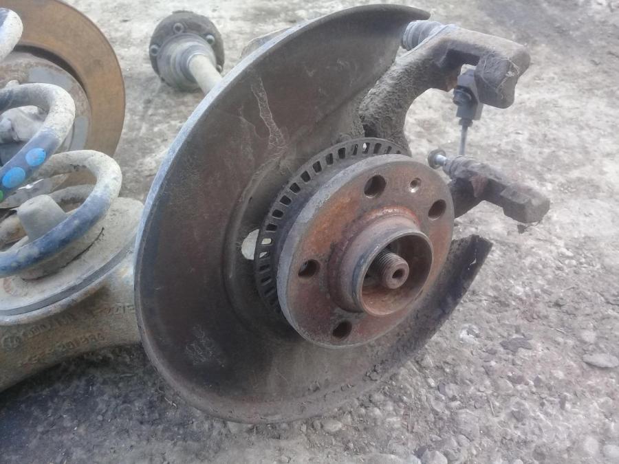

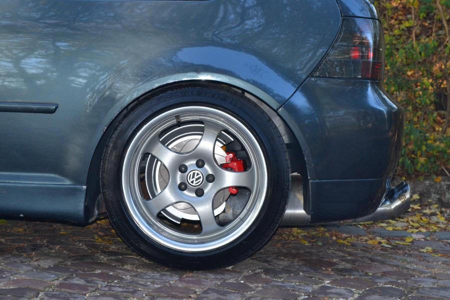

Au niste protectii de tabla foarte mari franele 256mm deaia nu intra roata de 15". In fotografia atasata eu am jante pe 17" si abia mai am putin spatiu intre janta si tablele alea.

Pe fata am trecut la 288 și intra janta pe 15" la fix, in caz ca trec la 256 pe spate, rămân aceleași apărători , doar le as tăia acea buza care vine peste discul normal.

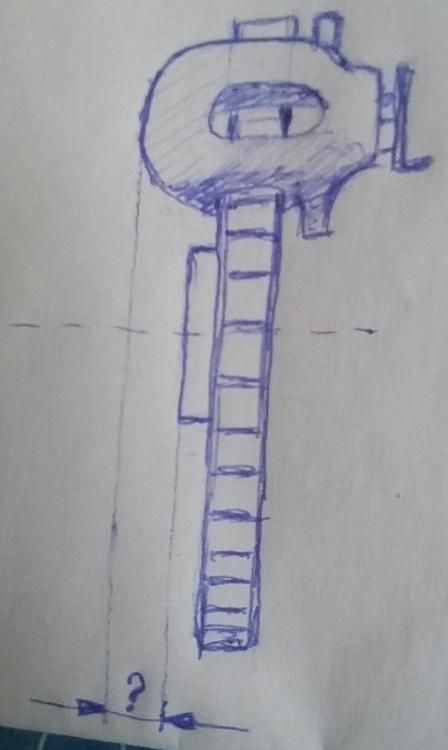

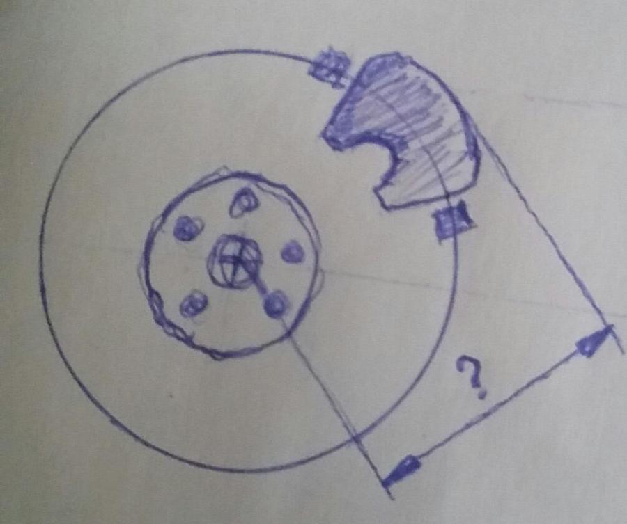

Poate reușește cineva sa facă nișe masuratori
Sper ca se înțelege ceva din mazgaliturile mele?

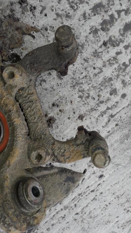

am gasit etrieri spate la un Golf 4, 2.8 benzina, 4 motion. Maine am si codurile. Tipul spune ca sunt pentru discuri ventilate. E vreo sansa sa fie p&p pe Golful meu sau trebuie sa fac modificari?
Multam!

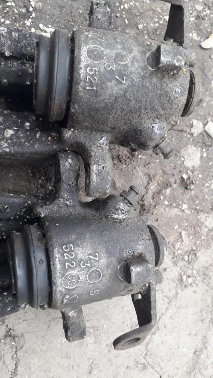

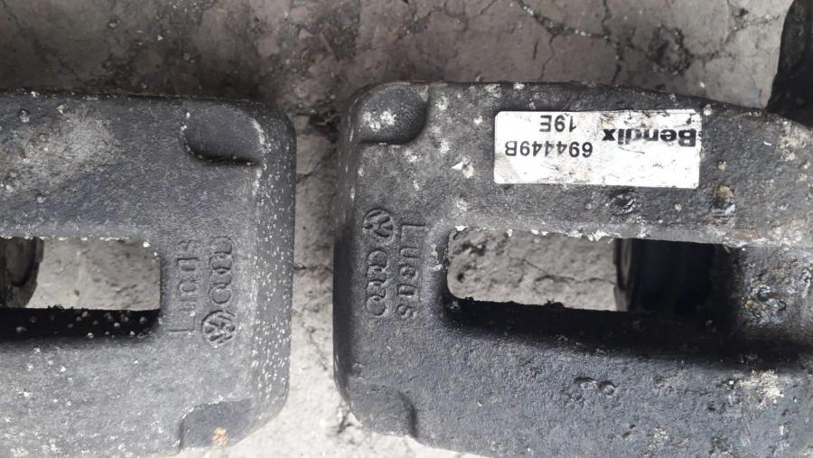

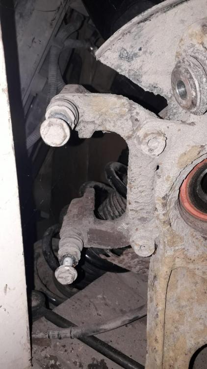

Acestea sunt pozele primite (stiu, nu ma injurati...) etrierii par a fi de 256, insa de portetrieri nu sunt foarte convins. Voi ce parere aveti?

am facut eu upgrade-ul de frane spate la Golf 4 1.9 TDI 4motion in urma cu vreo 6 ani
am cumparat portetrieri, etrieri si tablele de protectie de la un audi TT 1.8T 180CP quattro si a fost plug&play
este posibil sa se potriveasca discurile fata de 256mm de la motorizarile 1.4, 1.6 (care sunt sensibil mai ieftine decat cele spate cu aceleasi dimensiuni) insa eu nu am vrut sa risc si am comandat discurile corecte
nu mai incap jantele de 15 inch decat daca se monteaza distantieri de 20mm

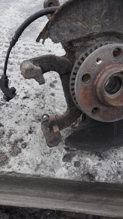

multumesc pentru Feed-back. Intre timp am mai primit pozele acestea, însă nimic concret (adică coduri). intr una din poze se vede o planetară (pare a fi pe spate), in rest nu îmi rămâne decât sa l cred pe vânzător.
Audi tt quattro are pe spate asa ceva

Revin cu o intrebare: in documentarea mea pentru upgrade frane spate cu discuri ventilate, am gasit pe masinile indicate ca "donatoare" 2 coduri pentru etrieri:  8N0615423B/C si 8N0615424 A/B.
Cunoasteti daca si care ar fi diferentele intre acestia si care din cele 2 se potriveste pentru upgrade?
mersi
Salut, 8N0615423B asta e codu corect din ce am vazut pe google...
Cum ti-au zis si colegii mai sus, gasesti pe masinii 4x4, audi tt, leon cupra r, leon si toledo cu motoare 2.3, cred ca mai sunt si pe bora.

Daca folosesti etriere si portetriere de la 4x4 la tractiune fata, o sa ai nevoie de distantiere de 4 sau de 6 mm nu mai stiu exact. Aparatoarea de noroi trbuir decupata ca altfel loveste discul in ea
