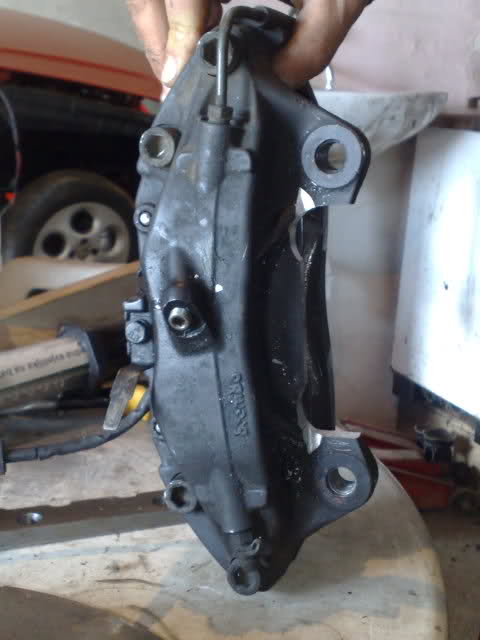

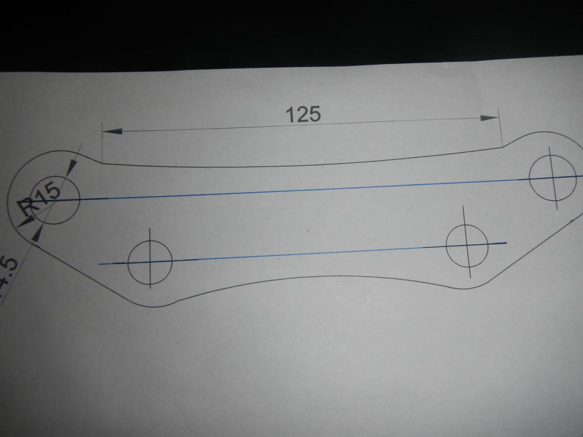

dupa mai multe sapaturi , masuratori ,etc :D am ajuns la concluzia ca pentru adaptarea etrierilor brembo de alfa romeo 166 pe bora mea trebuie sa schimb portfuzetele (merg cele pe care sunt montate discuri de 288 sau 312) din pacate nu pot monta decat discuri de seat cupra r 323mm x 28mm in poza 2 se vede de ce nu pot monta 312  (era de preferat cele de 312mm pentru  jante pe 16" , din cate am inteles cu discuri 323mm merg jante de la 17' in sus si  pe deasupra sunt si mai ieftine :D ) ex: ebc  UPR 312mm x25mm -463 lei  si ebc UPR 323mm x28mm  -772 lei  ...cu ajutorul unui prieten am facut adaptoarele in autocad si urmeaza sa  trimit la debitare , dupa ce cumpar discurile si placutele o sa le duc la freza pentru aliniere...

ma gandeam sa decupez putin din etrier (5mm) am desenat cu rosu , ca sa pot pune discuri 312mm , ce parere aveti?post-113864-0-78474200-1420018181_thumb.
Nu ma pricep dar cred ca te joci cu focul.
Materialul ala imbatraneste in timp , daca mai si tai din el , dupa cum vezi este in apropierea celui mai solicitat punct de rezistenta , iar la o frana de urgenta s-ar putea sa te trezesti cu el forfecat.
eu vrioam sa iau 5mm din buza aia , uite cat a luat asta sa bage discuri 305mm , cel putin 20mm post-113864-0-80375100-1420205363_thumb. post-113864-0-13028300-1420205379_thumb.
Daca iei de acolo, o sa apara tensiuni in material si la primul soc mai puternic posibil sa cedeze.
+1 la ce zice Bundy. La mers normal probabil e ok. Daca le incingi tare posibil sa ai probleme !
sincer nici mie nu-mi placea ideea ca atare o sa raman la discuri de cupra r 323mm
