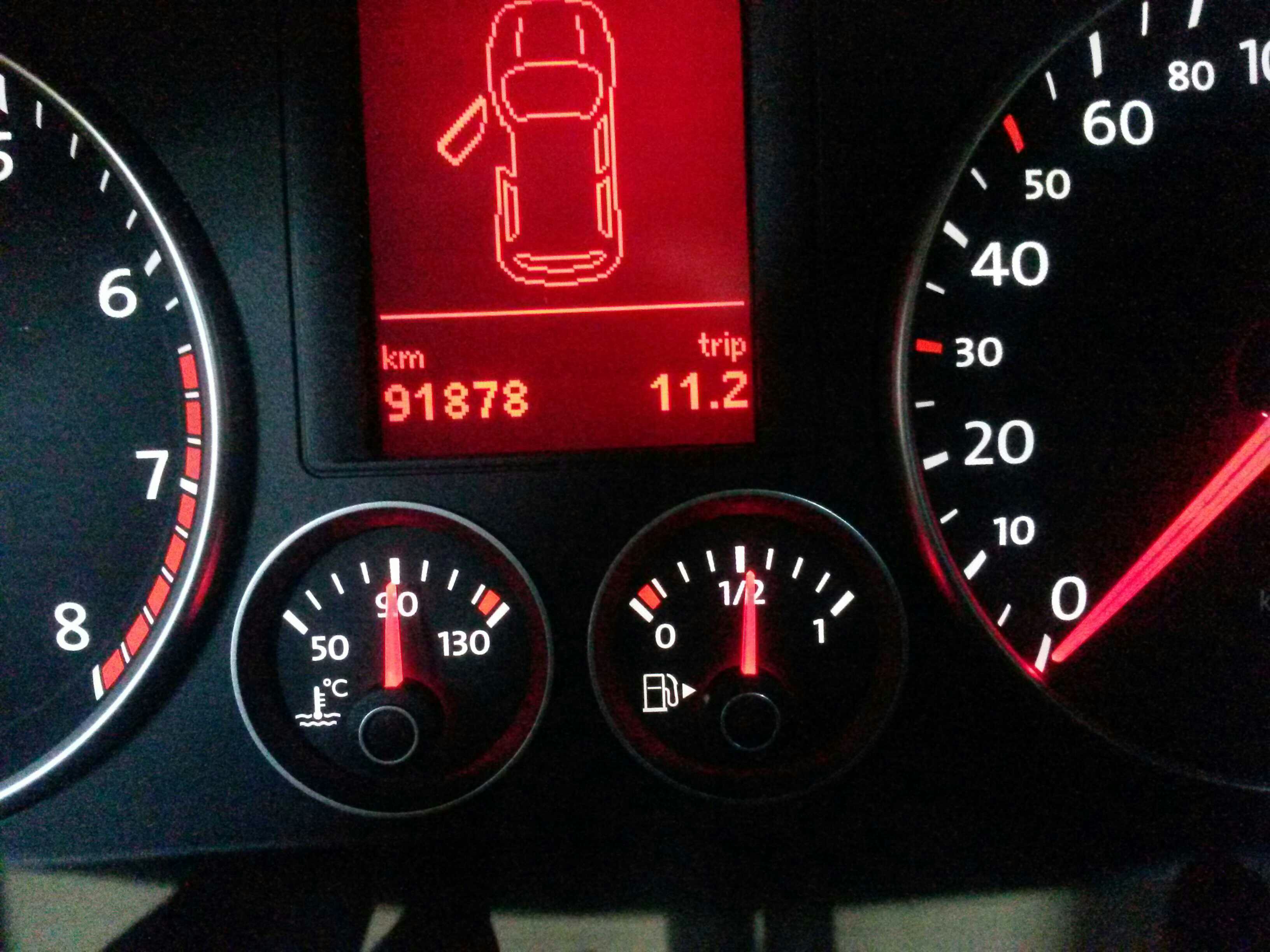

Oare inca se mai fura la pompa? Am bagat azi de 40 lei benzina de la Moll. Acul de la benzina era foarte putin scazut de jumate practic era lipit de linia mijlocie. Dupa ce pun contactul acul se duce intre linia linia de mijloc si urmatoarea linie. Eu nici nu prea am bagat benzina de 40-50 lei. Faceam direct plinul cand ajungeam la jumate, stiam ca deobicei costa 210-220 lei. Intre timp am mai circulat si a mai scazut.post-42557-14083593474003_thumb.jpg

Poate imi poate spune cineva care are rezervor de 55L cate liniute creste cand e la jumate si baga de 40-50 lei.
nu te lua dupa liniute. eu am mers 250 km fara sa scada acul, apoi scade din ce in ce mai repede.
daca vrei sa te convingi, baga intr-o sticla de 5l si vezi cat arata pe pompa.
e normal,banuiesc ca bagi benzina de 100 care este aproape 7 lei litrul,ceea ce inseamna ca de 40 lei ai bagat 5 litrii jumate. Intamplarea face ca fix in acea zona a rezervorului acul scade mai greu,deci dupa parerea mea e normal. Mie imi scade mai greu acul la plin,la fix jumatate si in ultimul sfert. Intre aceste repere acul coboara numaidecat ;))
Este posibil sa aibe legatura cu forma rezervorului,care la jumatate are diametrul cel mai mare de luciu de benzina
Modificat de golfix
Fix asta am observat si eu weekendul asta. Am plecat intr-un mic roadtrip si am facut plinul, am facut vreo 150km si ma miram cum de nu prea am consumat ca acul nu se miscase deloc. Apoi dupa ce mi-am continuat drumul a inceput sa scada deodata vreo 3 liniute si m-am speriat apoi a scazut treptat.. deci nu te lua dupa liniute.. si bine ca am vazut acum si ca ai scris tu asta, am aflat si eu ca e cat de cat normal. Am facut aproape 650 km si acul s-a situat cu 2 liniute mai putin de jumatate.
La pompa e ok, sa speram ca peste tot prin tara..spun asta deoarece am luat benzina pentru o drujba intr-o sticla de 2l jumate si era ok. Banuiesc ca apare o diferenta la un plin dar nu cred ca e mare.

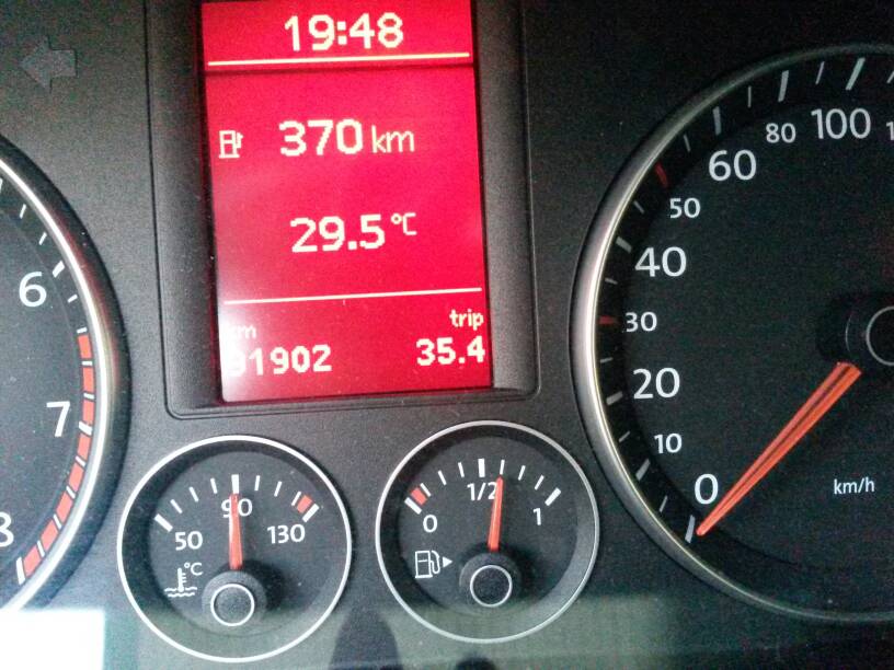

Eu zic ca am fost furat. Azi am bagat de 35 lei benzina si acul s-a miscat mai mult. Am bagat de la alta pompa.post-42557-140855474928_thumb.jpg
:)) intrebare,de ce acul de la temperatura nu iti sta pe fix 90 grade? in ambele poze am observat acest lucru
Asta cu apa la 90 de grade e mai mult de "display" are variatii de temperatura de obicei de 2-3 grade Celsius.
Legat de indicatia cantitatii de combustibil, are f mare legatura cu forma rezervorului, cum ziceau si colegii mai sus. De foarte multe ori prima jumatate de la plin la 1/2 e mai mare cantitativ. Plutitorul inregistreaza miscare pe verticala, de aici si "erorile".
Stai linistit, la Golf 4, intre 85 si 100 grade (aprox) iti arata pe bord 90... si presimt ca si la generatia asta e asa.

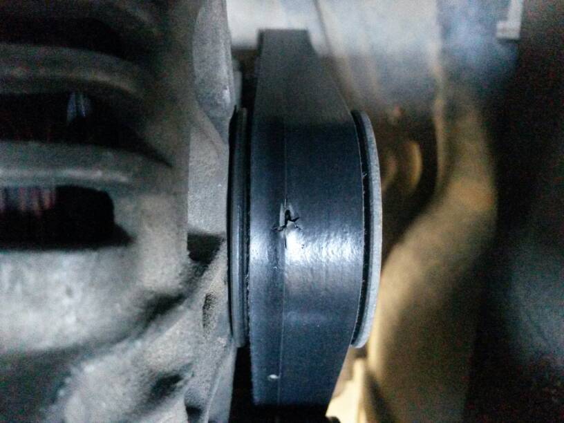

Si o mica problema la golf, sper sa ajung pana la service cu ea maine [emoji594]

Cum ai găsit problema aia?
Modificat de c6t9
Verificam uleiul si s-a nimerit sa fie oprita cureaua fix la vedere. Ma duc maine sa o schimb costa 90 lei.
Am rezolvat problema. Cost 85 lei. Pe interior avea mai multe fusuri chiar daca are doar 55000 km era imbatranita.
