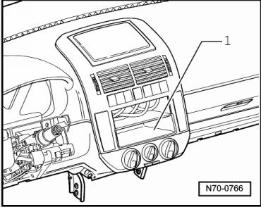

Salut, am si eu o intrebare,are sau stie cineva unde pot gasi grila de aer din consola centrala ,s-a prins un copil de ea si a ramas cu grila in mana , se poate schimba toata consola centrala pt grila aia ??? Am atasat o poza cu pb.

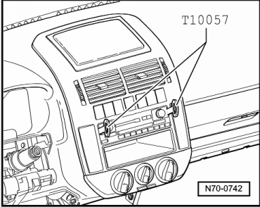

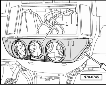

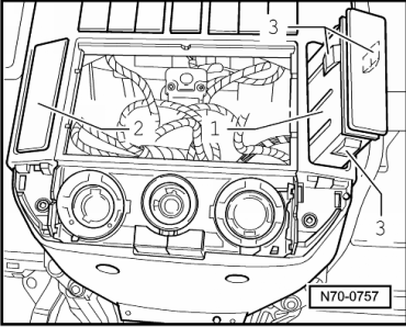

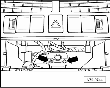

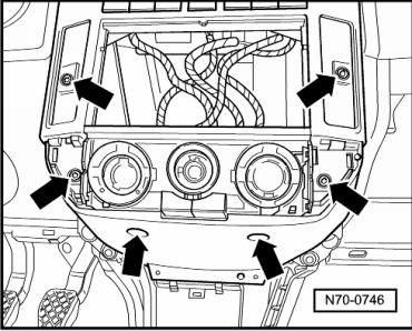

Salut...initial am crezut ca acea "gura de ventilatie" vine separat dar se pare ca nu e asa.....partea proasta e ca vine cu tot panoul din bord ceea ce mi se pare o mare prostie atata timp cat ea se poate detasa de panou foarte usor....dar daca asa a vrut neamtul tre sa il iei cu totul.....(daca poti gasi pe la dezmembrari e si mai bine).....uite cam despre ce e vorba si cum trebuie procedat :D :D
Panoul costa in jur de 350 lei iar codurile sunt cam astea:
6Q0858069S 1QB - panou simplu - (fara posibilitate de a monta suport de pahare)
6Q0858069M 1QA - panou - (cu posibilitate de a monta suport de pahare)
Ai in poze cum se monteaza sper sa iti fie de ajutor :)

e banal de simplu...e prinsa in cateva suruburi si cateva cleme...eu am desfacut tot acolo...daca vreti fac poze si le postez...;)
