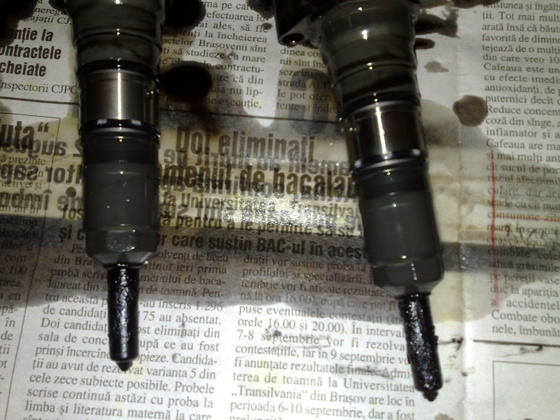

In alta ordine de idei, ieri mi-a picat primul injector, la 73000km.Pret 2400 lei(continental cod ....sx scria pe cutie, insa pe piesa era numai s-ul), fara cablaj(zice-se ca nu ar fi necesar, doar reprezentanta recomanda), schimbat pe undeva in provincie, ca acolo m-a lasat masina.Totul e bine si frumos acum, merge ca inainte, sper ca urmatorul injector sa ma lase mai aproape de bucuresti.Nu stiu daca are legatura cu uleiul, in mod sigur are cu motorina, dar cum eu de vreo 2 ani am alimentat de la aceeasi statie(omv), vad ca nu exista nicio solutie pentru evitarea blocarii/arderii injectoarelor.
Eu locuiesc in Italia si am masina din 2005 (octombrie ) cod motor BKP ..de atunci folosesc ulei longlife pentru ca asta e uleiul scris in cartea tehnica si acest tip de ulei mi l-au pus cei de la service cand am facut reviziile....am 97.500 km si nici un injector cazut ( sa fie noroc)
injectoarele se ard datorita coroziunii acelei parti care acopera bobina (si apoi se scurtcircuiteaza)din cate am inteles de la un service care repara aceste injectoare arse
p.s.
uleiul corodeaza acea parte a injectorului ....(relatez explicatia celor de la service )
Cred ca e plauzibila explicatia,eu am facut masuratori cu ohm-metrul cand mi-a cazut injectorul,am scos mufele de la toate cele 4 injectoare si le-am masurat rezistenta intre pinii de alimentare; surpriza! toate 4 aveau aceasi valoare de vreo 200 ohmi. Pe vag-com imi dadea clar injectorul 2 defect,asa ca l-am masurat din nou si am pus aparatul de masura intre un pin de alimentare si corpul injectoruluisi surpriza!imi arata o valoare de cateva suta de ohmi in loc sa fie 0, deci era sigur strapunsa izolatia in corpul injectorului,am masurat si celelalte 3 si aveau valoare 0 intre pini si corpul injector. :blink:

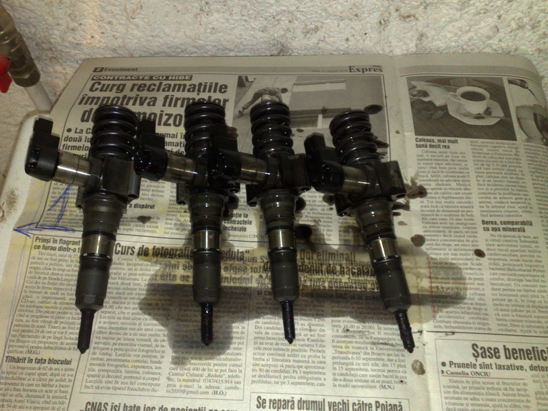

Citesc thread-ul asta inca din luna mai 2009 si ma minunam cum de pot avea unii atata ghinion. Din pacate, n-are legatura cu ghinionul ci cu marfa proasta.
Dupa ce am vazut ca se ingroasa treaba, in august 2009 mi-am cumparat 4 injectoare (asa, de rezerva) de la cineva care a dezmebrat un
B6 cu serie identica, BKP, din 2008. Al meu e din 2006, BKP, 2L.

Am atasat 2 poze cu injectoarele vechi. Nu stiu care dintre ele e defect dar am preferat sa le schimb pe toate.
post-47180-0-99605900-1290558809_thumb.j
post-47180-0-61287100-1290558816_thumb.j
