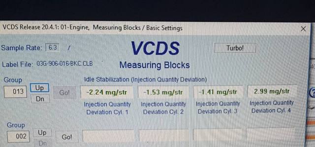

Buna ziua! Azi (brusc) la relanti mașina merge în 3 (tremuratul e evident) și scoate fum alb-albăstrui (evident).
Utilizând VAG-COM descopăr eroare tip ”Misfire cylinder 4”.
Pe grupul 13 îmi apar
Cyl1 : -1,3
Cyl2 : -1,7
Cyl3 : -1,8
Cyl4 : 2,99
În mers Cyl4 începe să funcționeze ajungând și la +1 și motorul trage f. bine fără fum!
Dar la Relanti din nou urcă în 2,99 și începe să vibreze motorul și să scoată fum alb.
În admisie și în eșapament se aud bătăi.
E posibil să mai ”resuscitez” injectorul 4 sau îl schimb? Poate fi de la cablaj? Multumesc!
Modificat de Executron
Fa un test de compresie la inj 4
Daca e PD verifica axa came si tacheti
Modificat de EEXCALADE
Multumesc EEXCALADE
Este PD, cod AVF.
1. Am scos acum capacul de la culbutori. Axa cu came este OK (am schimbat-o acum 50.000 și tacheții arată OK, iar lobii axei nu sunt uzați (cel puțin nu f. mult).
2. Am verificat cablajul, deși sigur erau lărgiți pinii aceia, nu s-a rezolvat problema când i-am mai strâns.
3. Codul injectoarelor : 038 130 073 AN. Dacă ar fi să iau ar trebui să iau strict codul acesta? Sau s-ar potrivi și alte coduri?
EDIT: Numerotarea cilidrilor se face începând cu volant? Sau din partea opusă? Adică cilindrul nr. 4 este poziționat lângă volantă ori lângă distribuție?
Injector 038130073BA
Kit reparatie 038198051C
Mulțumesc, dar să înțeleg că cele care se termină în codul BA sunt compatibile cu cele ce au seria AN? (pe internet găsesc multe BA, dar puține AN).
Pot să schimb unul singur sau trebuie toate?
xxxxxxxBA e codul actual
Se inlocuieste doar cel defect
Numerotarea cilindrilor incepe de la distributie, cilindrul 4 e langa volant.
Vă mulțumesc tuturor de ajutor. Schimb injectorul și revin cu deznodământul.
Așa cum am precizat, revin cu problema rezolvată.
Am cumpărat un injector terminația ”BA” (de la parc dezmembrări). Cumpărat și set garnituri.
L-am înlocuit și problema s-a rezolvat în totalitate. De asemenea țin să precizez că motorul merge f. rotund, consumul la relanti a scăzut, consumul general a scăzut, orice fum albastru la pornire la cald a dispărut, motorul e mai elastic și răspunsul la accelerație este mai bun. Nu mai se simt întreruperile la rece, cum se simțeau de aprox. 1,5 ani.
Dacă știam cât de ușor pot fi rezolvate problemele îl schimbam de mult!
Mulțumesc VWForum!
