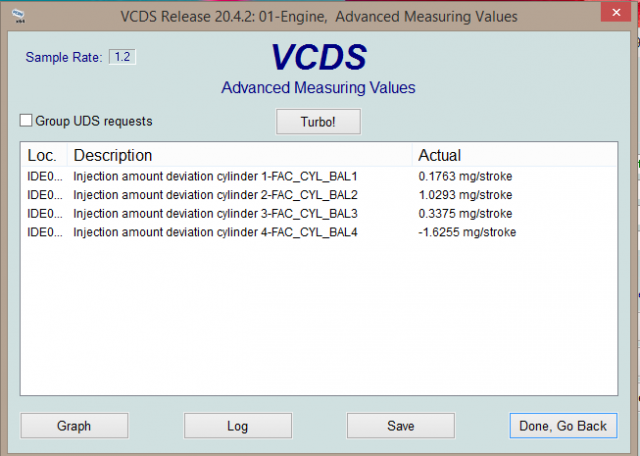

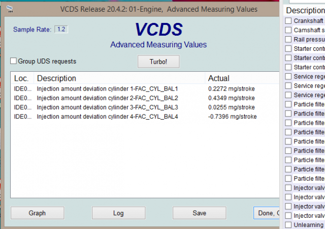

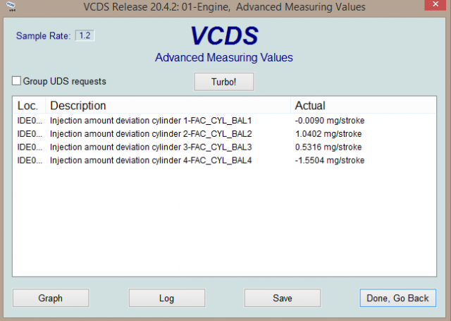

salut,sunt probleme la cilindrul doi si patru,injectoare,axa cu came,
Motor BKD, 365.000Km.
Fum alb la relanti, chiulasa initiala 03G103351B a fost schimbata pe la 120.000Km, s-a montat 03G103264FX, injectoarele sunt originale.
Nu consuma antigel, cel putin nu vizibil, nu consuma ulei.
Turbina functioneaza bine, cred, a iesit in regula la BS11 (diferenta 346mbar!!!), nu iau limp.
Suspectez fumul alb de la injectoare.

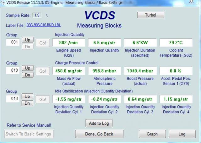

In prima imagine corectiile la cald inainte de a folosi un aditiv, in a doua imagine dupa un rezervor in care am folosit un flacon de curatat injectoare de la Liqui Moly.
Ce parere aveti despre injectoare, ce sa mai fac in continuare in speranta ca scap de fumul alb?

Da jos injectoarele injectoarele si testeaza-le pe un banc bosch...
Poti masura compresia inainte...nu strica?

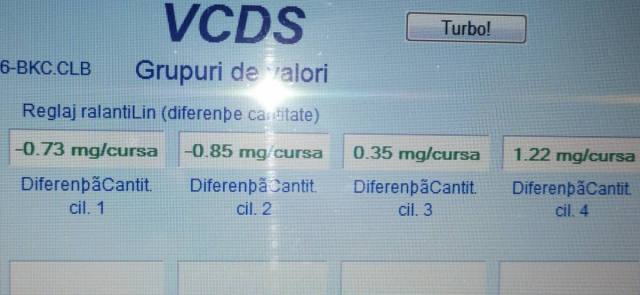

Salut.
Am reconditionat injectoarele in decembrie 2019 si acum au aceste valori testate in mers si la relanti. Mi s-a recomandata sa schimb si oring-urile (nu s-a efectuat aceasta operatiune la reconditionare).
Imi puteti da un sfat?
Masina este golf-ul din semnatura 1.9TDI 105CP motor BXE.
Va multumesc.
la 4 e o problema. Da,automat trebuia sa montezi oringuri noi, suruburi noi, etc.  Oringuri originale sau Bosch

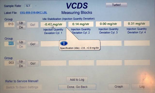

Salut. Dețin un vw Golf 5 Plus 1.9 tdi 105 cp, mașina a fost oprita pe dreapta timp de 1 an Jumătate. Acum am schimbat uleiul filtre și când am pornit-o la rece am o bătaie în filtru de aer, când ajunge apa la 90 de grade bătaia dispare dar scoate fum negru și pornește greu când se incalzeste și cu avansul nu am poza.. Dar fac mâine nu știu ce sa ii mai fac.. Injector ul pe cilindrul 4 ajunge și la valoare de 2.00 Mulțumesc

Verifica axul cu came sa nu ai uzura pe partea cu acest injector.
Plauzibil, pentru ca se aude bataie in filtrul de aer, simptom tipic pentru axa came.

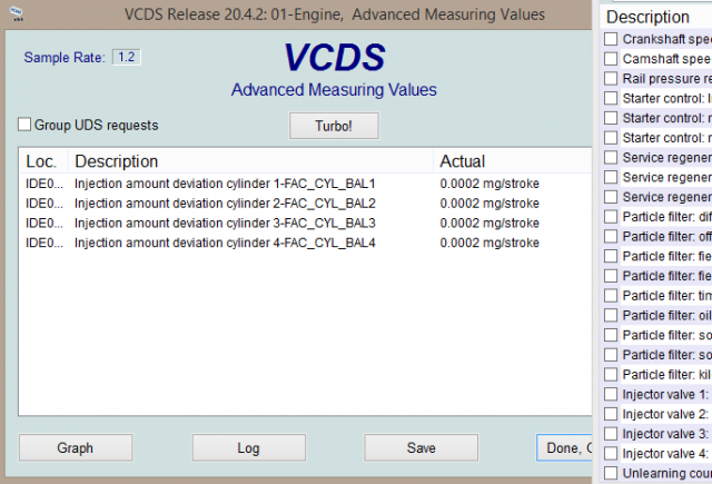

astea sunt valorile mele de pe injectoare Skoda O2 FL 1.6 CAYAC.
Valorile cu 0.0002 sunt cele cand accelerez, restul sunt la relanti, dar care din injectoare trebuie urmarit? cele care au valori pozitive?
Puteai sa adaugi si parametrul Engine speed pt a se vedea turatia, dar din cate stiu, la relanti se face verificarea

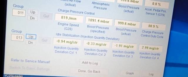

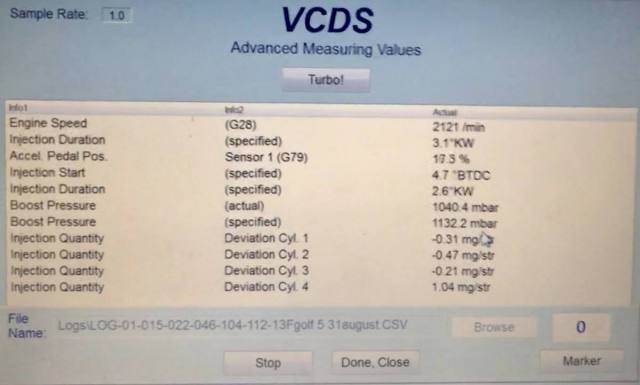

Salut! Ceva ideii? Injectorul 4 indica o valoare cam mare.
Mentionez ca masina are momente cand tremura la relanti. Golf 5 1.9 bkc 105 cai
