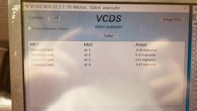

Buna ziua,
Am pus un tester pe masina Passat B6 2.0 TDI din 2010, la temp motorului de 90 de grade, la relantiu. Am obtinut aceste valori:
Cilindru 1: -0.35 mg/cursa
Cilindru 2: 0.31 mg/cursa
Cilindru 3: 0.61 mg/cursa
Cilindru 4: -0.61 mg/cursa
As avea intrebarea daca valoriile sunt ok, deoarece de la 140Km se simte o vibratie in toata masina, am verificat si pneurile si sunt ok. Din ce am observat daca accelerez se simte mai tare, in partea cutiei de viteze.

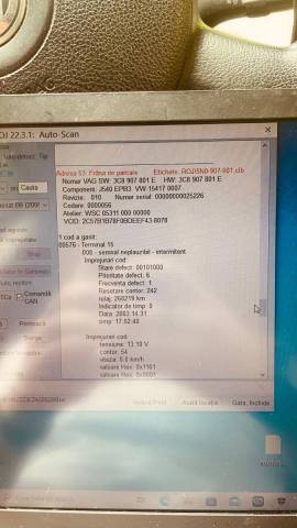

SI inca o intrebare, am un cod de eroare la Frana de parcarea, ea fiind electrica (00576 - Terminal 15), pe internet nu prea gasesc informatii.

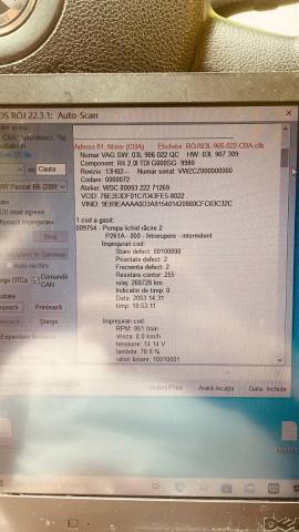

Si inca un cod legat de pompa de racire, dar nu inteleg care pompa.

Verifica roti și/sau capetele de planetara spre cutie

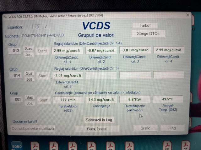

Buna ziua!
Ma poate ajuta cineva cu o interpretare a valorilor pentru aceste injectoare:
Cilindru 1:  2.99 mg
Cilindru 2: -0.07 mg
Cilindru 3: -3.01 mg
Cilindru 4: 2.99 mg
Cilindru 5: -3.01 mg
Va multumesc!
1 si 4 moarte.
Verificare mufe/cablaje si oringuri

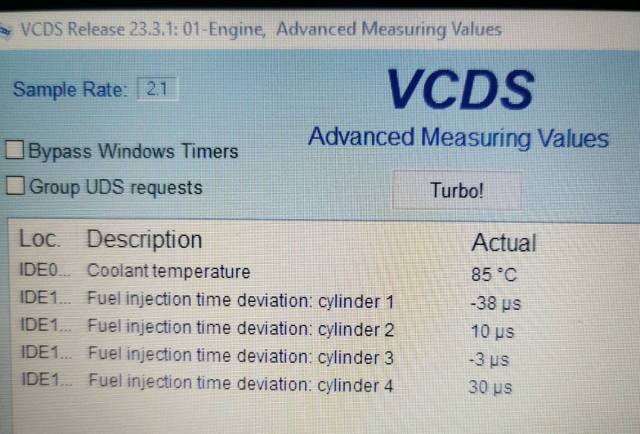

Salut. Cum pot interpreta valorile astea? Mentionez ca nu imi arata decat asa, in milisecunde corectiile nu si in mg, masina e o SO3 1,6 2019 DGTE motor.
