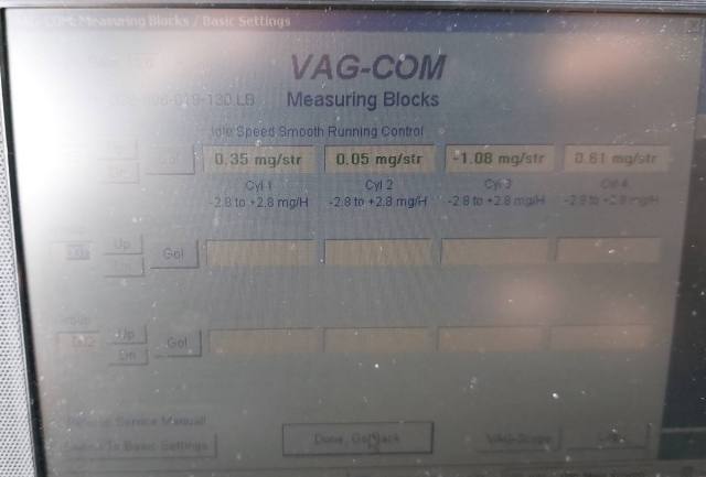

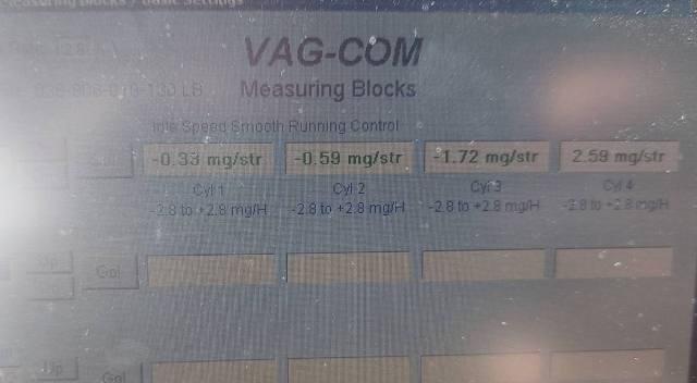

Întâmpin următoarea situație. Imediat cum pornesc mașina injectorul numărul 4 pornește cu +2,5 sau +2,6 corecție (poza nr. 2). După 15 secunde scade la +0,5 corecție (poza nr. 1), iar cu motorul încălzit în D și cu AC-ul pornit corecția se stabilizează la aprox. +1.
Injectorul l-am schimbat anul trecut fiindcă decedase cel anterior. Este injectorul și acesta defect? Menționez că am schimbat la momentul respectivul ”kit-ul” de instalare al injectorului și a fost reglat de mașină. Mașina funcționează în rest excelent, nu scoate fum etc.

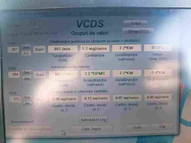

Buna ziua . Nu stiu unde sa intreb imi cer scuze , Dacă pun turația motor 820 rpm( de fabrica ) valorile la injectoare sunt total diferite? De exemplu am avut o perioada 840 valorile la injectoare mult apropiate de 0 ,5 / 0,18 ...
Insa la 820 am valori de 0,30/0,25/0,40.
Valorile sunt măsurate la rece (45/50 °)
Insa la cald același lucru se întâmplă...
Oare dece?
Modificat de rubenfix
Am mutat aici.
Nu cred că 20 rpm influenţează compensaţiile pe injectoare. Oricum puţin probabil să le vezi mereu la fel chiar şi în aceleaşi condiţii de temperatură, turaţie, etc.
Dar valorile care sunt la tine sunt ok, nu trebuie să-ţi faci griji în privinţa asta.
Mulțumesc. Da, nustiu asa am văzut si am rămas oarecum surprins cum poate fi diferențele, oricum in comportament nu e nimic diferit.
