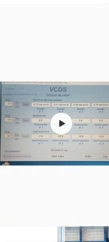

E ok daca nu mai e val mare cu plus. Fa o poza sa vedem ce valori ai, nu povestite

Injectorul 2 care l.am schimbatdaca te uiți la grupul 023 pulverizează mai mult ca toate..
Arata binisor valorile

Ca să fie clar: ceea ce se vede pe grupul 013 nu reflectă starea injectoarelor ci compensaţiile care se aplică acestora (cantitate de motorină în plus sau în minus) pentru ca puterea dezvoltată de cilindri să fie cât mai apropiată. De asta compensaţiile mari cu + reflectă un cilindru problematic. De exemplu un cilindru la care sunt probleme la cama axei, la tachet, etc va avea o compensaţie mare cu + fără ca injectorul să aibă vreo problemă.
De altfel asta spune şi pe site-ul olandez pe care l-ai indicat tu
