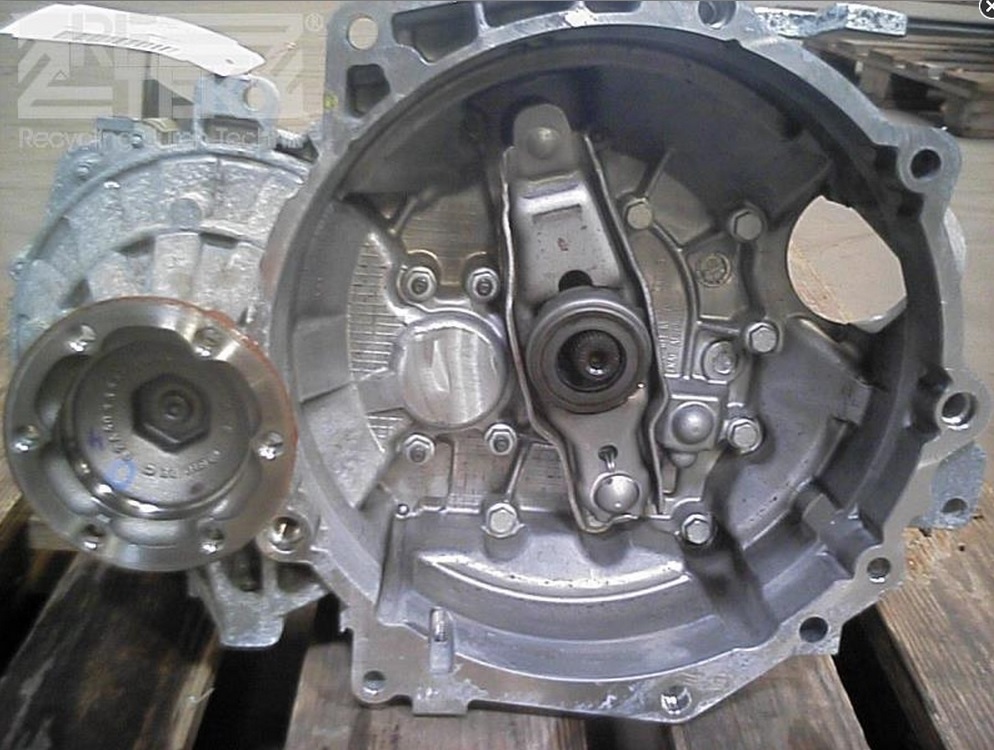

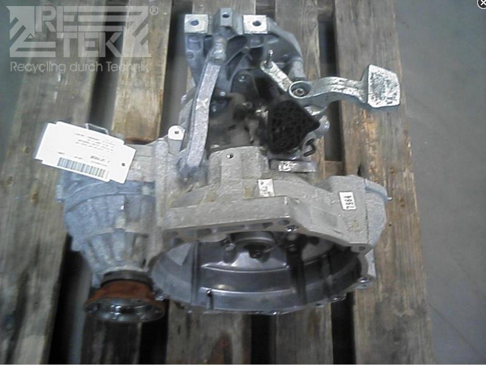

Na bun, am gasit si poza cu cutia de viteza. Cam tot ce-i in mijloc am comandat. Placa aia de metal e impinsa de sus de catre pedala, iar jos se sprijina intr-o nuca. Deasupra nucii se vede putin din arcul ce ar trebui sa tina tija (banui ca arcul ala e dus, sarit sau rupt). Se vede si rulmentul. Oare de ce nu au lasat rulmentul in cutie ca la Golf 4? Eu zic ca de acolo provine problema mea cu zgomotul. Va spun weekendul urmator daca aia a fost sau nu :D, dupa ce dau jos cutia... Cutia de viteza la mine la masina e KVT 02099, doar asa ca info, poate mai au si altii motor CDAA 1.8 TSI si au nevoie de o poza cum arata :)
Si aici cum arata defapt montajul, desi e alt model de cutie, seamana, cel putin codurile de piese sunt la fel.

Eu nu cred ca este sarit arcul de la rulment, ci rulmentul in sine are probleme, joc intre miez si carcasa, dar astept cu nerabdare verdictul dupa demontare.

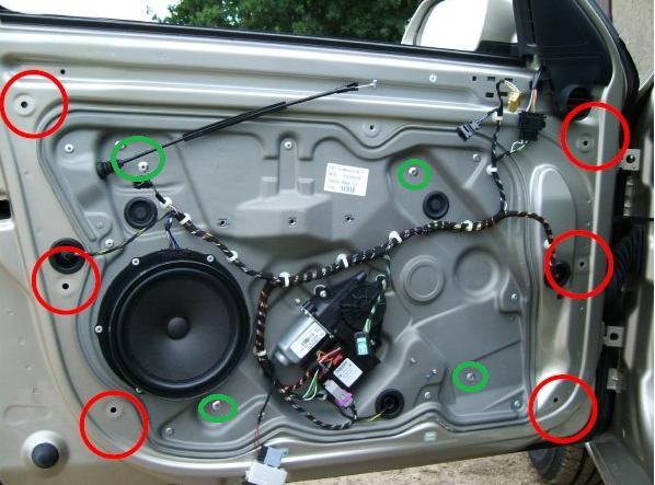

Vreau sa inlocuiesc limitatoarele de deschidere a usilor (cele dintre balamale), la masina personala. Dupa cecetarile de rigoare efectuate pe internet, m-am impotmolit la faza cu demontarea niturilor ce fixeaza tabla din spatele fetei de usi, de cadrul usii. Nu stiu care trebuie desfacute. Intr-o postare mai veche, colegul Al Bundy spunea ca trebuie sa avem grija  sa nu le desfacem si pe cele care tin macaraua geamului. Atasez si o poza de pe forum, pentru cei care stiu acele nituri. Zonele incercuite sunt pentru clipsuri.
Multumesc mult.
post-65216-0-12959900-1414078709_thumb.j
Modificat de florica adrian
cele incercuite cu verde sunt de la macara, deci le lasi in pace.
