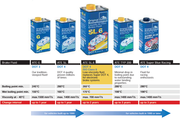

As vrea sa stiu ce diferente sunt intre lichidele de frana, aceeasi marca ATE Dot4, dar ATE simplu, ATE SL6, ATE blue racing etc si care s-ar potrivi cel mai bine la masina.Si ce cantitae mi-ar trebui?
Astept raspunsuri clare de la voi ca sa stiu ce iau pentru revizie.
In masina, lichidul original stie cineva ce ar putea fi?
Modificat de dpc
difera punctele de fierbere
pune SL.6, e mai mult decat necesar.
blue racing are puncte mai ridicate si culoare albastra, dar e mai vascos si posibil sa lucreze cu lag.uri mi mari abs , in special iarna
Eu am mers pe OE tocmai din pricina vâscozității. Un litru nu are cum să fie atât de scump. Dacă alegi totuși ATE, alege SL6.

Daca voi spuneti ca ATE SL6 este bun la masina mea  ( am ESP) si am vazut ca pe bidon e recomandat pentru sisteme cu ASR, ESP atunci o sa merg pe asta.
Am vazut ca ATE TYP 200 se schimba la 3 ani, dar are si alte proprietati. E mai potrivit acesta?
