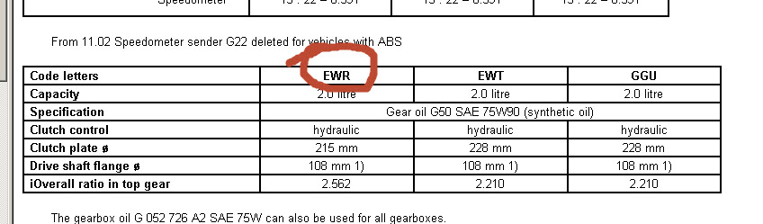

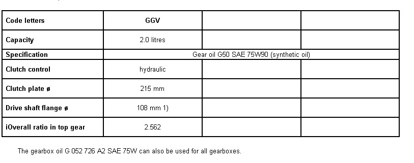

Salut, daca se poate dimensiunea exacta a discului de ambreiaj la 1.4 TDI AMF , an 2002 (pe net la kit-uri ba au 215 ba 216 sau 220), ma gandesc ca volnata are ceva grad de uzura si daca sa zicem iau de 220 nu ar fi ok.
Multumesc in avans.
215 mm. Nu stiu ce cutie de viteze ai dar pt. 1,4 TDI 55 Kw sunt astea:post-10189-0-58910300-1354092869_thumb.j si post-10189-0-01773900-1354092895_thumb.j.
volant e cu masa si simpla si nu se schimba,ambreajul este de 216mm dar nu e problema daca gasesti alte valori,depinde de producator.
Luk 622 3018 00 este de 220mm si Sachs 3000 951 092 este de 215mm.

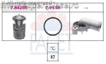

salut
1 - ce marca de termostat recomandati sa iau pt. masina din semnatura (la magazin pot aduce gates , vernet, facet) ?
2 - la ce temperatura trebuie sa deschida acesta ?
intreb deoarece cele 2 modele din pozele atasate au temperaturile de deschidere diferite
eu personal am schimbat pe o fabia 1.4 16v AUB 101cp acest termostat: post-75511-0-67807100-1354645404_thumb.j dar pe poloul din semnatura nu se potriveste
la service au constatat ca trebuia sa iau pt. polo 1.4 16v BBY 75cp acest termostat: post-75511-0-03015000-1354645419_thumb.j care se vede si din poza ca se deschide cu 4 grade mai repede si nu stiu de ce e diferenta asta sau mai sunt si de alte temperaturi ?
Gates TH00182G1 termostat,lichid racire, temperatura deschidere 82 °C.Vezi sa nu te pacalesti,pt ca mai este un model de termostat.Sa imi lasi o serie de caroserie sa ma uit.
merci, acela e fiindca s-a uitat cineva la cel de pe masina, acuma sper sa fie ok si asta cu deschidere la 82, din ce am citit si eu ar mai fi si de 83 dupa cum se vede si in poza celui de mai sus sau ce am mai gasit la magazin din acest model
