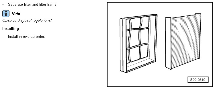

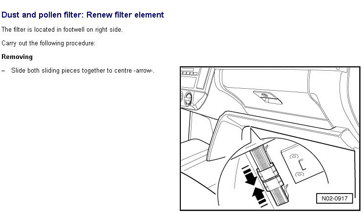

va salut pe toti. trebuie sa schimb si eu la un polo fabricatie 2008 filtrul de polen, din ce am vazut in acel pdf trebuie sa dau plasticul jos de sub torpedou si dupa torpedoul, presupun ca este acolo in spatele torpedoului, daca poate cineva sa imi dea mai multe detalii. multumes, o zi bina in continuare
ionel.d.2007
Filtrul de polen se schimba usor asa cum reiese din poze.post-10189-1241277407_thumb.jpg;post-10189-1241277423_thumb.jpg
;post-10189-1241277436_thumb.jpg :Driver:
