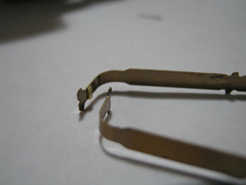

Spionu: contactul de relantiu e extrem de important. e parte componenta a intregului ansamblu regulator de relantiu (motoras de relaniu sau motoras pas cu pas cum zic unii).
Iti atasez doua fotografii sa vezi despre ce e vorba. Sunt 2 lamele lungi care fac contact , deci se inchide circuitul pe pinii 2 si 3 ai mufei ce intra la regulatorul de relantiu (motoras pas cu pas cum ii zic unii impropriu).
Prin acel circuit inchis ECU recunoaste ca motorul se afla la relantiu si atunci ECU va incerca prin intermediul motorasului de relantiu sa mentina clapeta deschisa la un unghi care sa permita functionarea stabila a motorului la relantiu. La pornirea la rece va tine clapeta de acceleratie la un unghi evident mai mare . Cu cat temperatura de afara e mai scazuta cu atat cursa motorasului (mai precis spus cursa descrisa de tija in care se afla contactul de relantiu) e mai mare la pornirea la rece a motorului.
Contactul de relantiu este actionat in relatiu de surubul aflat sub corpul care tine cablul de acceleratie.
Am reparat zilele trecute un motor 1.6 ABU care avea relantiu oscilant: la cald ramanea turata masina la 1700 RPM si chiar mai mult si la diagnoza aparea eroare pe acel contact de relantiu si mai mult decat atat prin diagnoza nu puteam excita acel motoras de relantiu, semn ca si el era mort.

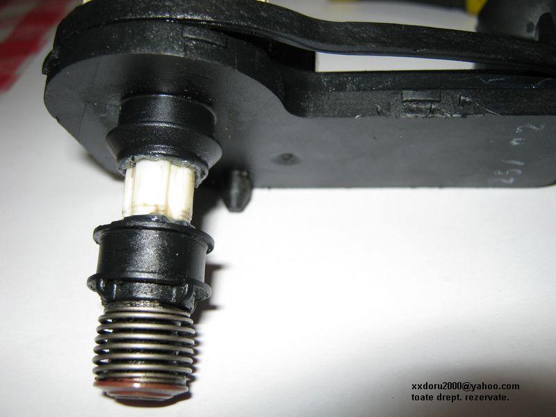

Fac mentiunea ca la motorul 1.6 ABU ansamblul motoras de relantiu are o mufa cu 6 pini si include si un senzor magnetic pe tija cu melc care este actionata de motoras. A se vedea in poza 3 de mai jos. Motoarele de 1.4 si 1.8 nu au decat 4 pini la motoras si nu includ acel magnet negru atasat de melc. Acel melc induce un efect HALL 1C, care realizeaza feedback cu ECU. In poza 4 vezi partea electrica si piesele care induc efectul magnetic de tip HALL. Atentie asadar la diferentele intre motorasele de relantiu ale motoarelor mentionate.
De obicei cand omul schimba acel motoras eu il iau ca material didactic si de cele mai multe ori reusesc sa-l repar, sa refac contactele, si sa-l aduc in pozitia de start pentru a fi gata de a fi pus pe masina. Nu e foarte complicat dar necesita multa rabdare, scule fine, un aparat de masura (multimetru) si ceva timp.
Mai jos pun poze de la la ultimul ansamblu motoras de relantiu reparat de mine.
