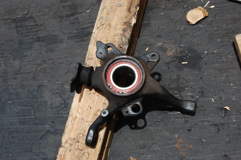

imi pare rau k nu ai reusit... totusi cred k s-ar putea sa mearga cum am zis mai sus :)
apropo
asta e surubul de care vorbeam vezi poza.
iar daca desfaci si surubul de la capatul de bara si scoti amortizorul din partea de sus s-ar putea sa reusesti..numa ca o sa fie mai greu de manevrat pe urma ca ai si ansamblu amortizor- arc si portfuzeta la un loc.
ce ai vazut in poza era operatia pentru scoaterea fuzetei
spor la treaba daca te apuci si sa ne anunti si pe noi ce ti-a iesit :Driver:

deci rulmentul iese din portfuzeta inspre motor...si cum zici tu ar trebui sa poti scoate planetarele inainte de treaba asta ceea ce nu cred k vei reusi... la dacie da, iesea planetara fara sa dai jos portfuzeta, iesea din partea cu cutia ...,,, dar innebuneai chinuindu-te s-o pui la loc, poate chiar nu reuseai...
Rulmentul nu iese ca fuzeta, ci exact invers!
Desi am vazut ca in chitul pt rulmenti fata intra 2 sigurante si parca amandoua sunt sigurante de alezaj. Asta ar insemna ca rulmentul sa poata iesi in ambele parti. E posibil sa difere de la model ma model?
Pun si linkul cu postul ce l-am vazut eu.......sper sa nu fie nici o problema. Daca ai putina rabdare sa te uiti ai sa vezi ca poza aia e pentru scoaterea rulmentului, dar poate nu a tinut cont cand a pozat. Nush ce sa zic, vineri vin rulmentii si sambata sper sa pot sa ma sa-i schimb si o sa stiu exact.
linkul: http://forums.vwvortex.com/showthread.php?...b-without-press
Revin cu alta imagine din care trag concluzia ca se poate extrage rulmentul si in exterior:
Modificat de kytic
Varianta cu demonarea fuzetei siportfuzetei
eu te inteleg...dar cum ai tu loc sa scoti siguranta de pe partea cu fuzeta? ca sa scoti in aceiasi directie...
daca reusesti sa scoti fuzeta inainte da, ar iesi, dar pe masina cred ca e foarte greu sa faci asta.
tot cred ca ar fi mai simplu sa dat jos cu tot cu ansamblu arc -amortizor pentru a nu deregla geometria
Modificat de Darkgrin
O sa incerc sa fac un plan drept, paralel cu fuzeta pe suprafata port fuzetei (maine desfac roata si o sa vad exact cum) si apoi cu niste suruburi mai lungi le infiletez in fuzeta in mod egal in toate orificiile si cand or sa intalneasca planul paralel cu fuzeta or sa extraga fuzeta.
Daca mai e vreo greseala in ratiunea mea.................opriti-ma. Cum am mai spus nu am desfacut pana acuma si poate imi scapa ceva!
Are cumva fuzeta vreo siguranta la interior??
