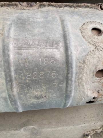

Apropo, poate cineva sa confirme dacă ce am eu pe mașină e original sau aftermarket?
