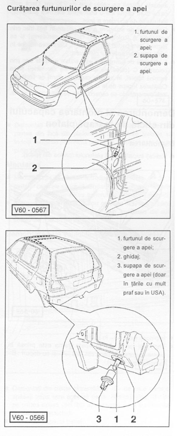

iata localizarea acelor furtune de scurgere
iar despre apa nemtii au realizat un design al plafonului astfel incat apa sa se scurga prin acele furtunase fara a afecta prea mult plafonul(ma refer la udarea tapiteriei).din pacate mie imi mai pica cateva picaturi pe scaune(inca nu am apucat sa curat acele furtunase care precis sunt infundate)
Andrei a facut confuzia la pret intre 2 piese diferite.. ce ai tu nevoie e piesa de pe stanga. tot aia e dusa si la mine si la altii Andrei are probleme cu ambele (stanga dreapta).
legat de partea cu apa.. cand deschizi usa langa balamale ai 2 furtunase care ies din stalp/caroserie.. peacolo trebuie sa curga apa si pe undeva pe sub masina in partea din spate.. uita-te si sub banchete in spate daca nu iti curge peacolo. eu am gasit si peacolo pt ca au fost furtunasele de care ti-am zis infundate..

cu furtunasele ..cand deschid portierele am gasit o chestie acolo din cauciuc prin care picura .. ieri.
dar nu stiam ca ala e furtunasu . deci ..nu este infundat . aku sa caut in spate sa vad daca gasesc furtunasele. in fatza vad ca is ok...curge prin ele.
si tapiteria este ok. nu se uda nu picura p nicaieri... ca m-am uitat ieri peste tot . nu stiam unde se duce apa aia. de intrat intra ...dar pe unde iesea ?!
acu stiu :icon_thumright:) . mc inca odata :D
Man ai 4 furtunase de scurgere in fiecare colt al trapei , referitor la acel kit , am pus niste intrebari si astept sa aflu cat costa in germania , abea dupa paste va pot spune ceva sigur, ideea este ca in germania ar trebuii sa fie maxim 40-50 de euro nu ca la noi 100.
