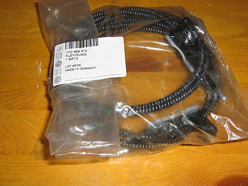

Pentru cei interesati de seria piesei cu pricina (cea care se rupe la glisare) : 1H0 898 017 partea stanga (la sofer) si 1H0 898 018 partea dreapta. am atasat si o poza... :D

de fel se rupe mecanismul de pe partea stanga.. cod de piesa 1H0 898 014 daca imi aduc bine aminte..
pretul este de 400 ron si vine la set stanga si dreapta. de schimbat se schimba destul de greut si tre sa fii atent. astept si eu sa se incalzeasca si o sa dau comanda piesele. pana atunci incerc metoda cu bucata de tabla, suruburi si doamne ajuta!

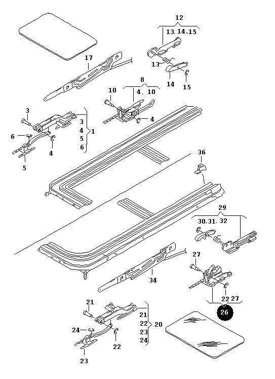

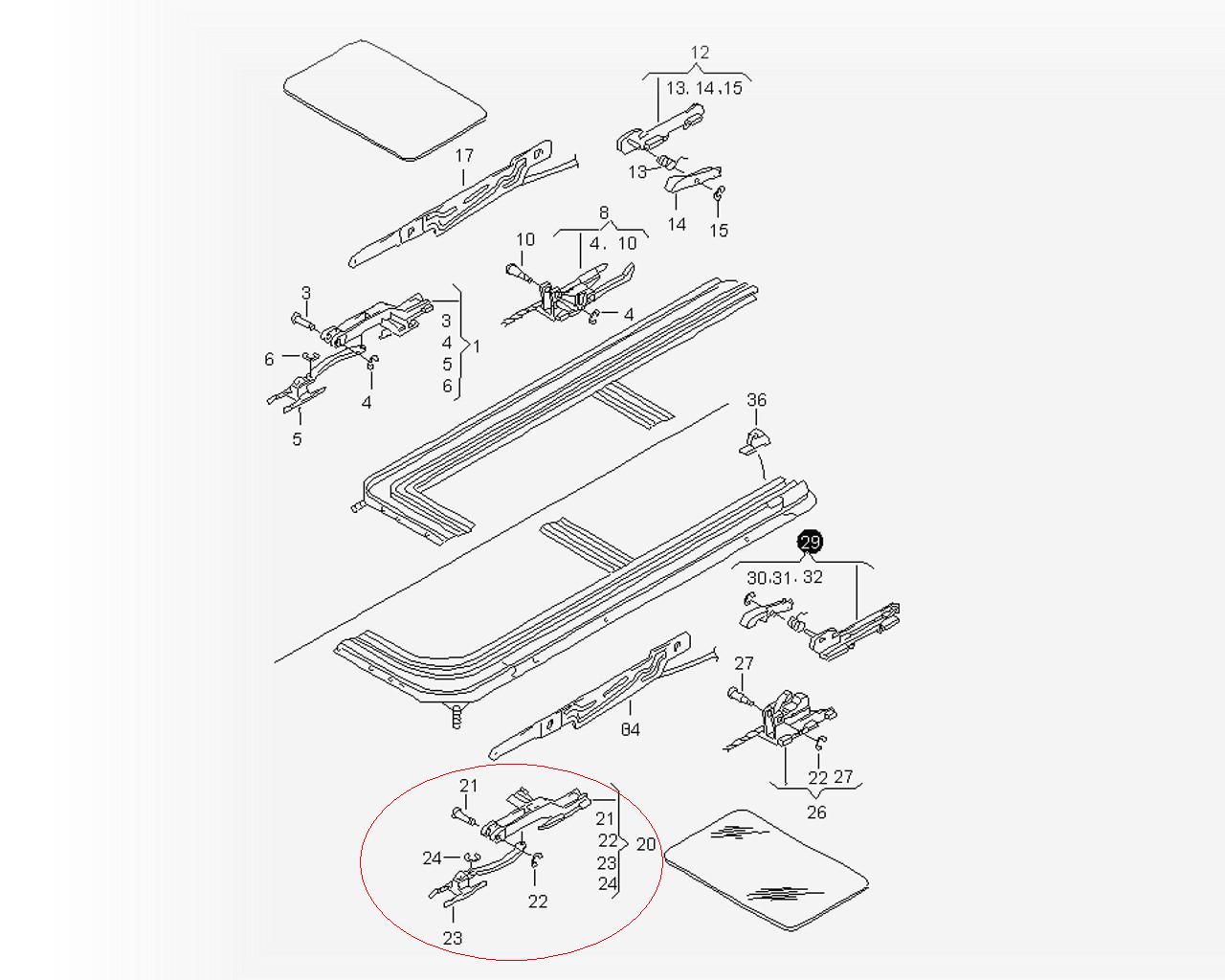

AUGUSTUS, se numeste magazin de piese auto si toate magazinele care aduc piese auto originale iti vor aduce si piesele astea. Inainte sa comanzi sa-l rogi pe vanzator sa-ti arate in etka mecanismul ca sa stii ce ai de comandat sigur, cum arata toata piesa, codul, unde se pune etc..

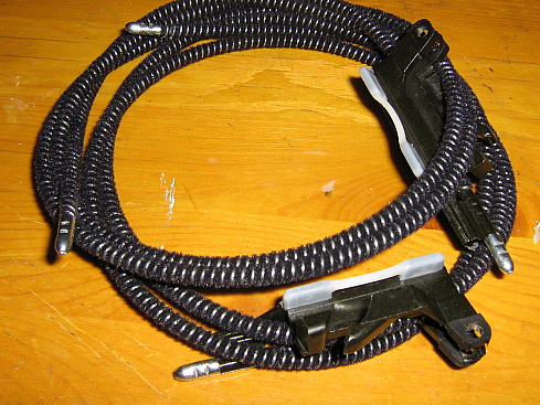

Sal baieti , am observat ca nu sunt singurul cu aceasi problema la trapa , din pacate si eu am aceasi problema la trapa , din fericire exista la PBN un kit de reparatie pentru trape ce contine aceea clema care se rupe , nu costa mult in jur de 100 ron pe fiecare parte. pm me pt mai multe detalii

Ma bag eu... si ar mai fi cativa pe aici. zi-ne mai multe despre kit.
chiar sunt curios, pret fix, poza eventual...
uite, asa arata kitul de reparatie pt trapa.
vad ca ele se rup in general din cauza ca nu sunt gresate cum si cand este necesar...

Exact acela este kit ul de reparatie , eu saptamana asta il comand la mine la munk , si pe stanga si pe drepta ca ambele sunt rupte , vineri ar trebuii sa le am , acuma ideea e alta cine se baga sa ma ajute , sa demontez trapa de pa cabluri.
Vad ca ai dat chiar si poze din etka , dar zi ceva si de pret ?
