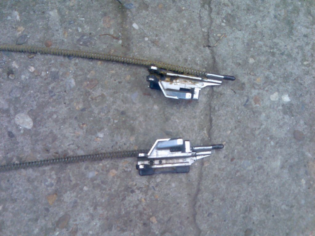

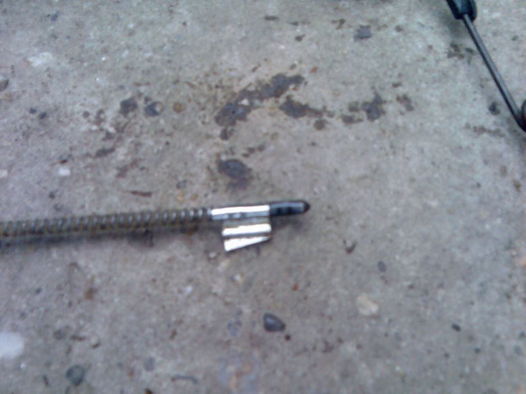

uite asta e problema cu mecanismul trapei.. asta e piesa de se rupe.. se vede in poza de unde se rupe si cum...codurile de piesa sunt pe la inceputul topicului bla bla.. se vand la kit, costa 100 de euro setul complet doar pe original..

Cosmin_golf.. acum mi-am dat seama de ce piesa zici tu ... eu o am buna peaia la trapa defecta :)
