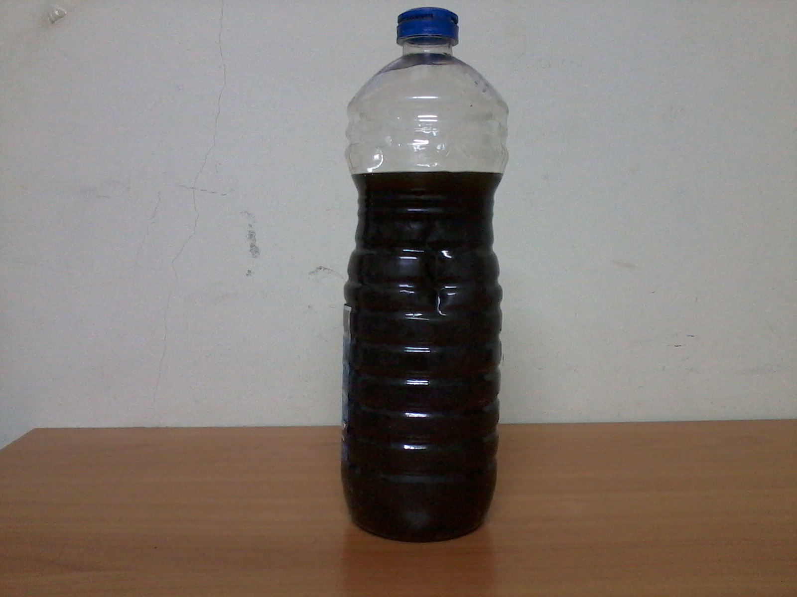

Ieri am procedat la schimbarea lichidului de frana la masina din semnatura. Operatiunea s-a efectuat intr-un service de orasel prin metoda clasica cu un lichid Bosch DOT4. Am fost ULUIT sa vad ce lichid mi-a scos mecanicul din instalatie. Sfatul meu este sa schimbati la 2 ani lichidul.
post-71109-0-44008400-1299753041_thumb.j
Ce negru este!! De cat timp nu l-ai mai schimbat?
Al meu cand l-am schimbat nu mai era schimbat din 2005 (asa aparea pe carte), dar tot nu arata asa negru. Nici nu se vedea diferenta culoare intre cel vechi si cel nou. L-am schimbat ca "asa trebuie".
