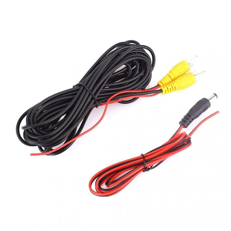

Nu trebuie sa iei nici un plus de la unitate,daca ai un fir rosu pe cablu RCA ala trebuie legat la firul revers de la unitate sau can.Poți lega firul rosu pe un ac si înțepa firul revers.Asta daca arata asa

Salut,  firul meu rca pt semnal este fără acel fir roșu. Cel reverse de la unitatea de trebuie pus pe + la becul retur ca sa îmi comute unitatea pe camera. As putea pune firul de reverse de la unitate pe un releu ( vezi poza în pagina 47) și firul + la becul retur dar și firul + de la camera cred ca și un alt + permanent. Spune-mi te rog ce pot face

Depinde ce cabluri ai,vad ca ai can exact cum am si eu.Tie iti trebuie practic alimentata camera,la mine făcea ca la tine mergea doar cu motorul oprit,cu + si - de la becul pentru mers inapoi(chiar si cu filtru) asa ca am legat o la bricheta (posibil sa stea mereu aprinsa)dar eu circul putin cu ea si dau borna jos.La mine acel fir rosu da semnal la camera.Orice teste faci,fa cu ac.Posibil sa am încă schema acasă,doar ca nu ajung prea repede.

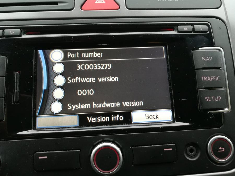

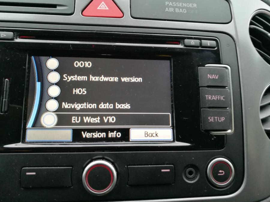

Am achizitionat un Tiguan din 2011 motor 2.0 tdi si doresc sa instalez o camera de mers inapoi si nu stiu daca tipul meu de navigatie accepta camera si unde as putea face asta in Iasi. Atasez doua poze cu tipul de navigatie.
Da, suporta. Trebuie camera oem, varianta low line - camera, cablaj, este mai ieftina
