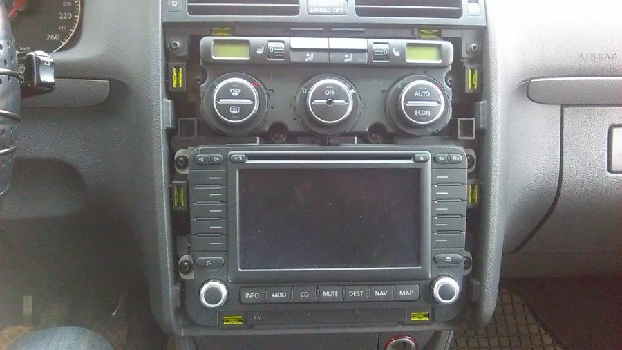

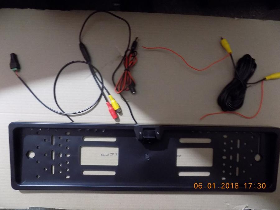

Am un Touran 2006 cu MFD2/DVD si am cumparat o camera vizionare mers inapoi model JX 9488, pa care am probat-o separat pe un TV DE 8" si are imaginea OK. Ma ajuta cineva sa-mi spuna daca pot sa o conectez la radio-navigatia de pe masina si sa functioneze fara alte comenzi suplimentare la mers inapoi? Atasez schema de pe radio si alte foto.

Din pacate, nu merge. Ca sa conectezi o astfel de camera, iti trebuie o interfata video, intre unitate si camera.
