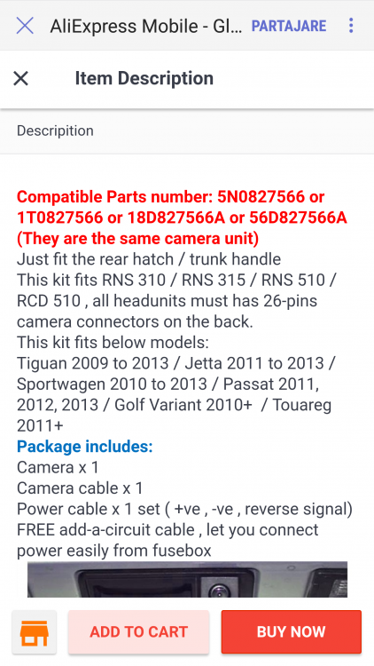

da, gasesti kit camera oem la vanzare pe forum - vezi colegii care aduc produse pentru retrofit-uri.... sau pe aliexpress.
Kit-ul contine camera si cablajul aferent

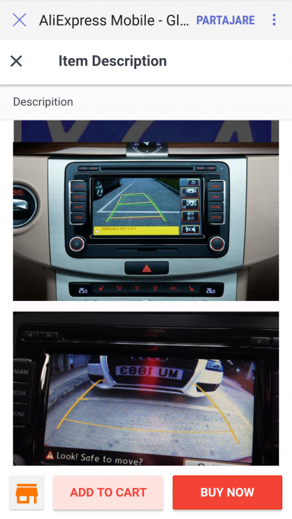

Daca iau una de aceasta se sucesc dungile in functie de cum virez?
  On 05.09.2017 at 12:07, geo67 a scris:
Mai precis sa fie de china nu oem
Sau fii putin mai explicit cu mine sau ajutama cu un atasament ceva ca nu sant profesionist.Mersi
Imi doresc asta si nu stiu ce imi trebuie sa nu fac vreo prostie
Expand
BA sa fie OEM RGB, adica cea LOW< cea HIGH este AV.
REPET< dungile se sucesc dupa volan doar daca ai acel modul.
geo - asa ceva iti trebuie http://www.ebay.com/itm/VW-Jetta-Genuine-OEM-Rear-View-Back-Up-Camera-tiguan-passat-rns315-rns510-/360634324265
 Totusi, daca nu te pricepi, eu te sfatuiesc ca apelezi la cineva care stie, ca e ceva de munca, etc.

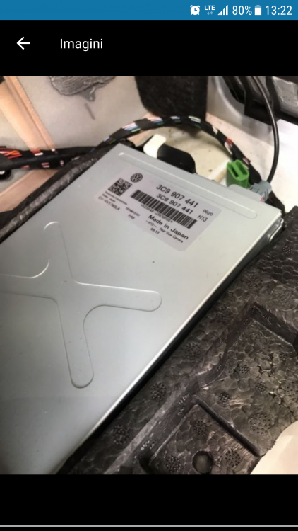

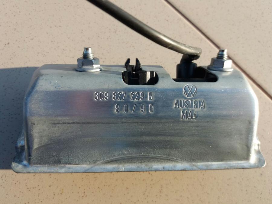

Florin am gasit o camera si modulul aferent pe original dar fara chitul de cabluri .Crezi ca o sa fie compatibile cu jetta mea din 2011?Si daca da ce crezi cablurile o sa le gasesc.
Pun poze cu ele
Modificat de ForceTurbo
Quote la postul anterior. Atentie, se sanctioneaza!
Camera postat de tine merge doar cu modulul aferent sa afiseze pe RCD/RNS.
Pai aste sant amandoua din poze cu acele coduri .Dar asi vrea sa stiu daca s ar potrivi pe masina mea si daca o sa gasesc cabluri pentru ele ca sant fara cabluri.
Numai dupa aceea o sa le cumpar
Mersi

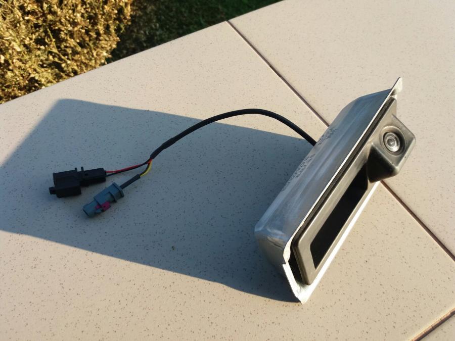

Geo eu am pus camera oem dar nu ma intereseaza asa tare liniile sa vireze ci faptul ca sa vad in spate.  Cauta camera oem rgb cu cablaj cu tot.(Asta e varianta lowline) Sunt si la noi pe olx fara sa te complici prea tare. Ca sa iti mearga si liniile iti mai trebuie un modul în plus. (Varianta highline care e mai scumpa)
Exact - te sfatuiesc sa mergi pe varianta lowline, asa cum ti-am scris mai sus
