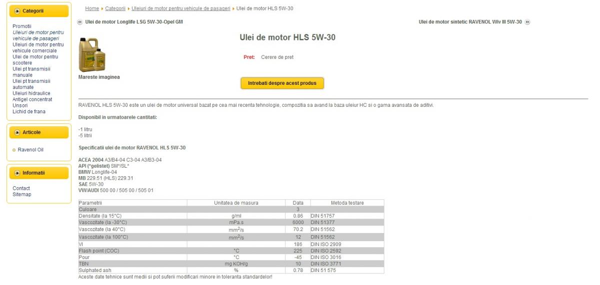

Cred ca o sa incerc sa pun si eu un Ravenol HSL 5w30 cu 505.01...pt ca Edge-ul Professional a mai suferit de curand o scumpire si deja mi se pare cam aiurea sa coste 71 ron un litru de Castrol. Am luat un litru pt completare zilele trecute si atat am dat...Totusi nu e un ulei chiar de banii astia...Ala cu 507.00 e si mai scump.. .Pai in stilul asta in curand ajunge la pret de Redline.
De curiozitate m-am uitat pe fisele tehnice si HSL-ul de la Ravenol are TBN 10, iar Edge-ul 5w30 are 6...Momentan raman pe 5w30..pt ca vad ca masina se impaca ok cu vascozitatea asta. Plus ca din cate se aude se anunta o iarna geroasa :D
vezi ca le incurci...
Niciun 5w30 long life nu are cum sa aiba TBN mai mare de 6-7....., nici HLS nu face exceptie.

Ravenol HLS 5W-30 are un TBN de 7, așa cum bine a precizat și andrei_221.
Mai fratilor..eu m-am luat dupa ce am citit pe www.ravenoloil.ro in dreptul lui HSL 5w30 ...v-am atasat si un print screen...Scrie clar la TBN valoarea de 10. Acum o fi gresit acolo..nu stiu ce sa zic :D

www.ravenoloil.ro nu este un site recunoscut, oficial. În schimb, informația pe care ți-am oferit-o este disponibilă pe www.ravenol.de sau www.ravenolromania.ro (care este cel oficial pentru RO).
http://www.ravenol.de/en/produkte/verwendung/d/Product/show/p/ravenol-hls-sae-5w-30.html
http://www.ravenolromania.ro/produse/uleiuri-sintetice-45/ravenol-hls-5w-30-28.html
Da, se pare ca ceva e aiurea rau acolo..la Ravenol FO 5w30 in dreptul TBN-ului apare valoarea de -39..care era de fapt cea a Pour Point..Se pare ca au introdus eronat rau datele..
