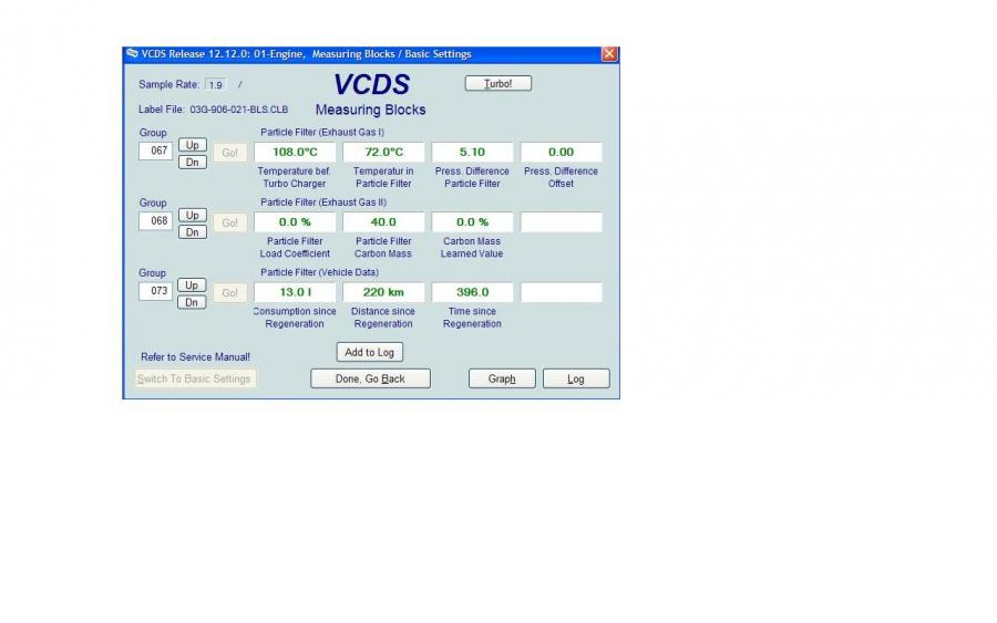

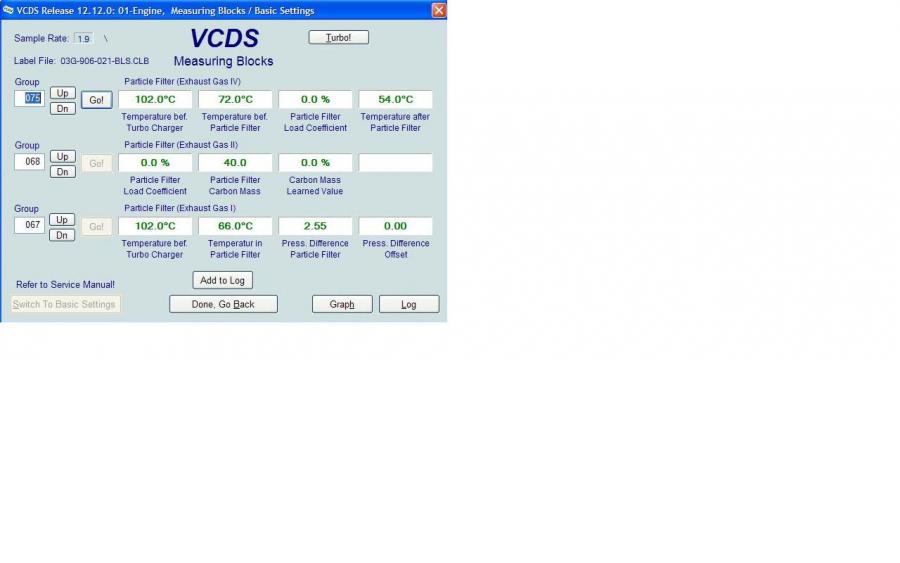

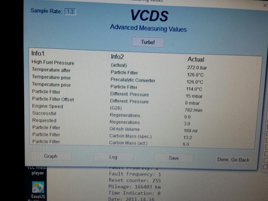

Salutare!
Cat credeti ca mai pot trage cu filtrul de particule? Deocamdata isi face regenerarile automat, in mod regulat, fara problem. La achizitionare avea 180ml incarcare. Intr-un an, aprox 20.000 a ajuns la valorile actuale. Ms pt raspuns.
Cati km are masina? Vad in notepad 166 de mii, dar nu cred ca sunt cei curenti.
Valoril DPF-ului sunt in regula? Masina e un golf5, motor BLS, an fab. 2006. Mai multe nu pot spune daca face regenerari dese sau normale pentru ca un prieten doreste sa o achizitioneze. Masina  are 159250km reali verificati la reprezentanta plus carte service. Masina a fost adusa in tara in 2015. De cand a fost adusa a stat 11 luni fara sa fie folosita. Multumesc.
